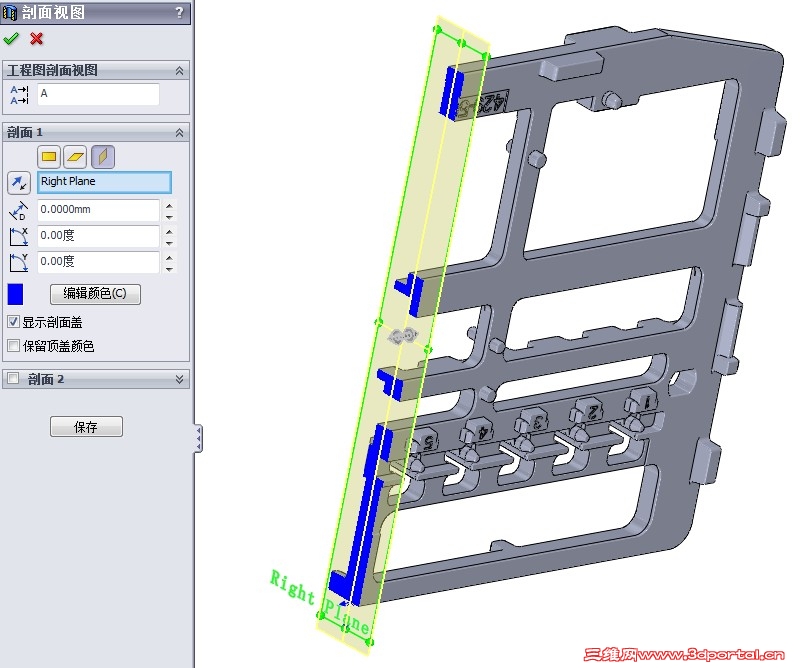

发表于 2012-5-25 14:29:27 | 显示全部楼层 |阅读模式 来自: 中国广东汕头
( s! O+ Z: J: j' |0 W! r' l; T
0 q, e/ k8 u& k2 h从外单位得到一个塑料件模型但是面结构,不是实体。8.5兆的模型存成proe零件体积变成38兆多。有什么办法进行实体化?没找到实体化的命令。存成step格式后proe打开存盘后体积还是30多兆。请高手帮忙解决。先在此谢谢!

发表于 2012-5-25 15:28:10 | 显示全部楼层 来自: 中国上海
缝合曲面变实体(以前UG老用),现在本人sw就以实体为主,估计差不多2 p- o2 p; ~& \2 G/ s- b' M
阿帕奇 发表于 2012-5-25 14:55 http://www.3dportal.cn/discuz/images/common/back.gif
我估计楼主的意思是,他得到的这个零件,就只是一个曲面,虽然外形是对的,但是里面是中空的,就是处于没有加厚的状态下的,不知道是不是这个意思?我碰到过下载的IGS格式的文件,比如说减速机类的零件,用SW打开后,就是薄薄的一层曲面,用剖面图看就是中空的。但因为需要的就只是外形,所以没有深究把它还原成实心的实体零件的方法。希望有人帮楼主解决这个问题让我也学习下

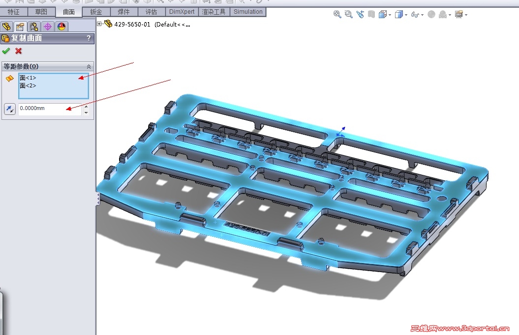

发表于 2012-5-26 10:12:29 | 显示全部楼层 来自: 中国广东惠州
本帖最后由 fsjt 于 2012-5-26 10:57 编辑 ; q4 p, Q8 F& k4 y5 L% e1 b
& K4 X7 e! e- w% [. g楼主,此非原图,塑料模具图必须要用曲面的,因cnc数控铣,雕刻机清角或做铜工清角等编程软件,都是默认曲面和线框范围走刀路,若想利用他人图必须注意此图是否已放塑料收缩率.......可以用sw重做曲面看附图方法........  f; n0 z3 L/ _* |: {
$ S; ]0 [+ L* t- R* \6 A2 Q

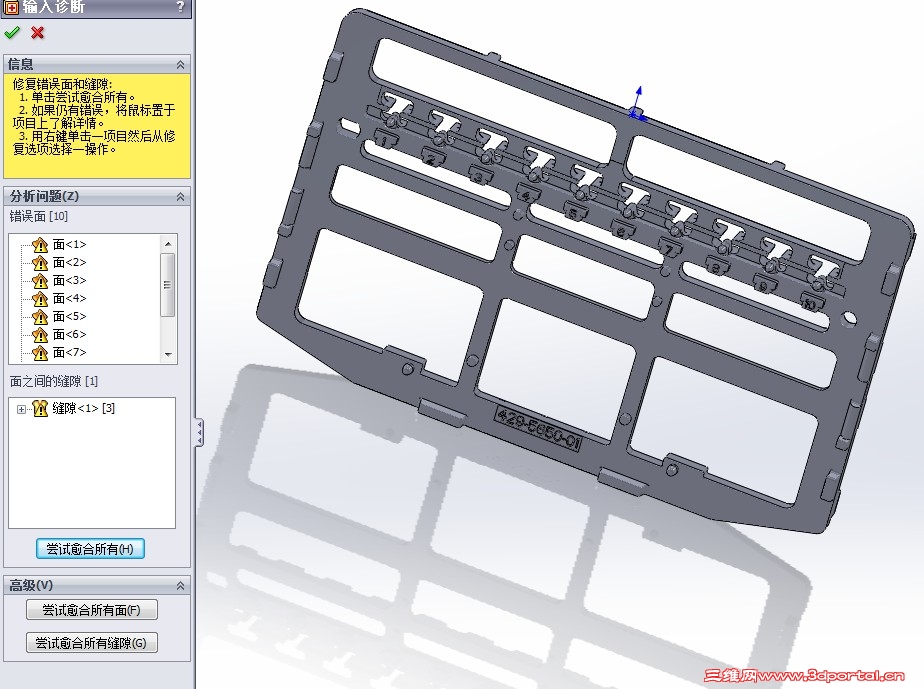

发表于 2012-5-26 13:07:08 | 显示全部楼层 来自: 中国浙江金华
一般这种情况下(单一曲面)不能形成实体都是有面或缝隙的错误,诊断一下修复了,自然就是实体了。
$ C0 e+ m2 @5 n, l, {再有,如果没有错误,我采用删除面不修补的办法,再把删除的面用特征补好(删除的最好是平面,容易补),形成两个面,再用缝合成实体的办法来形成实体。
- r3 U4 f' b3 t" I笨拙的办法不知道对你是否有用?$ B( R* T# l7 d+ O8 I8 K

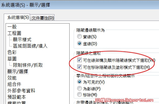

发表于 2012-8-20 15:22:17 | 显示全部楼层 来自: 中国台湾
一般匯入igs使用輸診斷即可成為實體..7 {7 W( S. Y! {! C
$ j% L  y4 ~9 G' u$ t  r縫織的話..選取設定,可勾選穿透選取..這樣拉方框就可選取全部曲面../ S4 {0 B$ p* w9 M, _1 e* E
無法縫織大都是有獨立的曲面或破洞與干涉..這只能手動整理了.9 a0 R9 m- b! h0 W2 y

  q' z) `5 L& Q请问 选取设定--穿透选取   是从哪里调出来的  能贴个图么
发表于 2013-4-30 09:04:25 | 显示全部楼层 来自: 中国台湾
杀苏 发表于 2013-4-30 08:03 static/image/common/back.gif2 C" c# ~  n, G7 X- o: O- `
" j: H6 c8 ?5 }2 U6 S, x
; i2 A5 f# s3 N, e) h9 Shttp://www.3dportal.cn/discuz/data/attachment/forum/201304/29/230024w6688aff95bvgy2x.jpg
6 x( b* D0 H8 n. Z' ]: j5 X" \! U$ R7 ~  a
/ R. w6 a' o4 Q  D/ B+ X9 P
且選取過濾器要點 面 選取..在框選..

发表于 2017-10-26 18:22:36 | 显示全部楼层 来自: 中国河南新乡
在2017上用输入诊断后,缝合所有面就成实体了。
