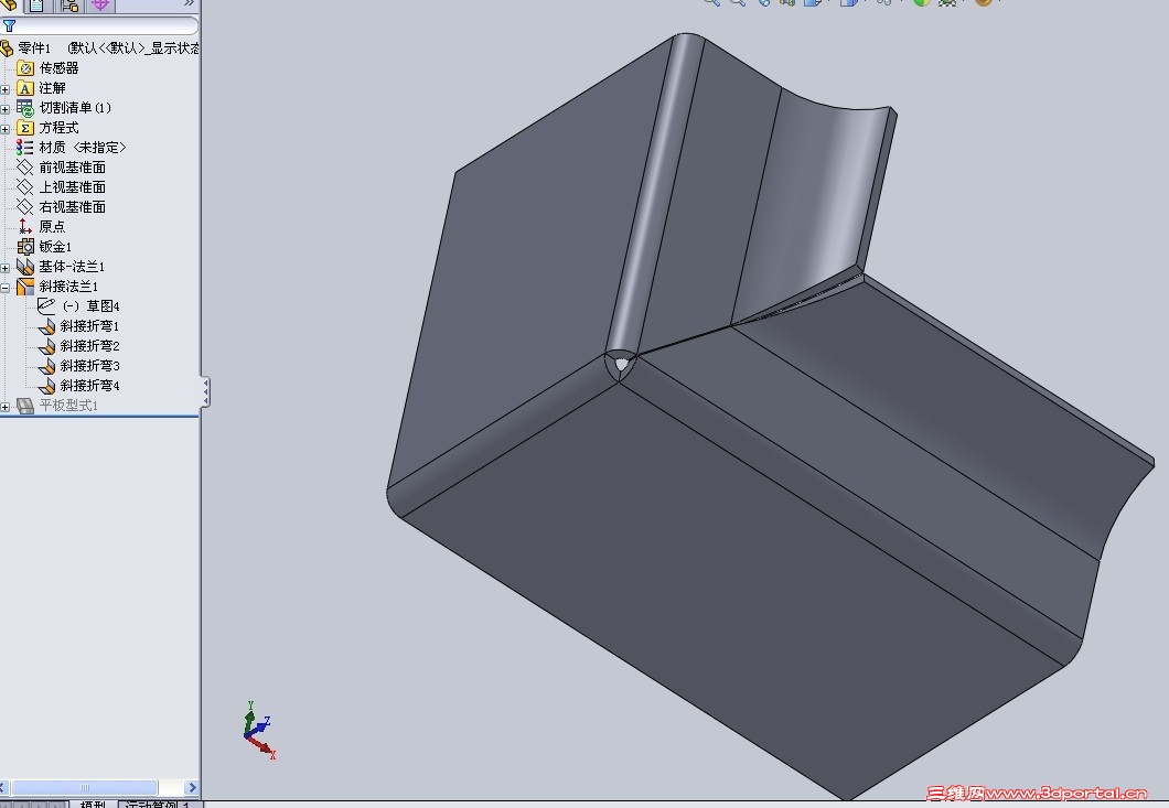

本人新手~在学习solidworks的指导教程里的钣金画法里的斜接法兰时候遇到问题!2 v+ Z( g6 j- T
草图我已经按照步骤画完了,就是成型的时候遇到问题,点对号的时候它提示“重建模型错误,无法加厚这个曲面”' U8 D% O' a  K2 O+ E
求高人指点,我确定我是按照帮助的步骤做的,而且做了好几遍了还是不行!http://www.3dportal.cn/discuz/attachments/month_1205/120524130321fcb116979cf689.jpg ( T( q) j; g8 |; ~. B
先谢谢了。http://www.3dportal.cn/discuz/attachments/month_1205/120524130300aff19ede333b30.jpg http://www.3dportal.cn/discuz/attachments/month_1205/12052413038879ba2846e32f17.jpg

看下左边的选项里的“法兰位置”等选项都和帮助里的一样吗?
发表于 2012-5-25 13:45:44 | 显示全部楼层 来自: 中国江苏苏州
我的是可以的,尺寸我随便画的

我刚刚用SW2009做了一个,没你说的问题。我把附件放上来了,希望对你有帮助!

问题已经解决,原因是帮助出现了错误。。。应该是材料在内,帮助写的材料在外。

把R10那段分开做也行,化繁为简。
