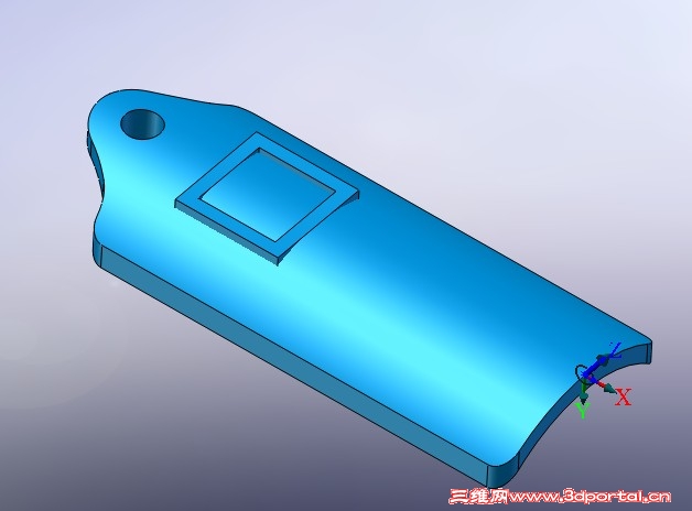

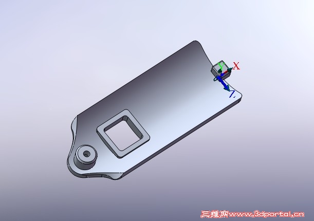

求方形平面变成曲面方法?
 楼主| 发表于 2012-5-25 12:31:44 | 显示全部楼层 来自: 中国广东珠海
要方形平面变成曲面,求方法?
 楼主| 发表于 2012-5-25 12:35:08 | 显示全部楼层 来自: 中国广东珠海
请看图,请教高手有没有快速完成的方法

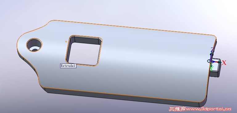

发表于 2012-5-25 12:53:34 | 显示全部楼层 来自: 中国上海
切除了再做个拉伸凸台行吗?搞不懂怎么会有这么多想一步登天的人

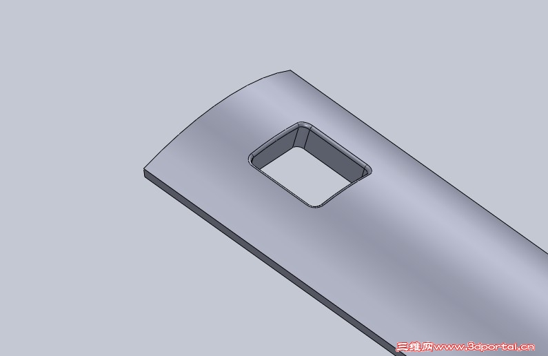

发表于 2012-5-25 13:53:29 | 显示全部楼层 来自: 中国江苏苏州
随便画的,不知道是不是你要的效果
零件3.rar
112.13 KB, 下载次数: 5

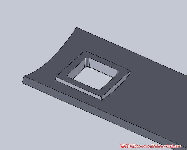

 楼主| 发表于 2012-5-25 16:45:35 | 显示全部楼层 来自: 中国广东珠海
请问有没有像UG那样的替换面功能,把平面变成圆弧面,因为基准面建立在圆弧面相切的那里,建了草图拉伸,就凸出来~~
 楼主| 发表于 2012-5-25 16:57:16 | 显示全部楼层 来自: 中国广东珠海
可以下了,原来我保存的网页不知是从那个网站做连接的~~~因为可以顺利登陆,所以无在意~~
 楼主| 发表于 2012-5-25 17:44:38 | 显示全部楼层 来自: 中国广东珠海
我用分割实体来做,先做圆弧边线,用来做剪裁工具

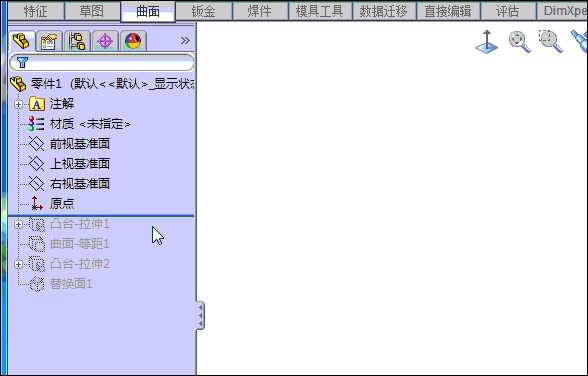

发表于 2012-5-26 13:29:38 | 显示全部楼层 来自: 中国浙江金华
是这意思么?
