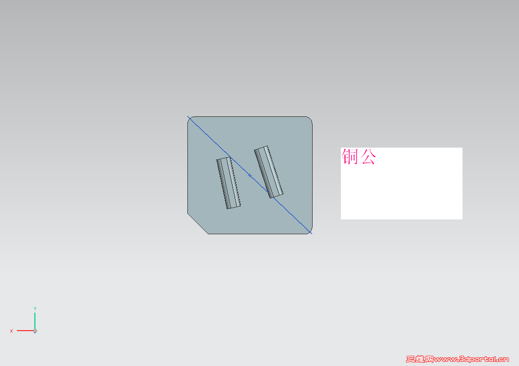

这个铜公如何在2D表示出来。给钳工加工呢?

两边都有斜度的。。。

有斜度的话 就单独弄个斜面剖视图表达清楚呗

标注中心线角度及截面图型即可。

数控加工中心根据3D图直接加工。
