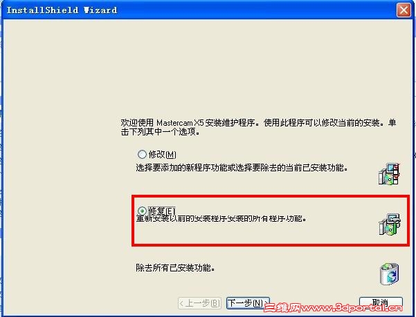

大家好,MastercamX5被同事不小心卸载后,我又重新装上,但是悲剧了,鼠标点了,没反应,连画面都不显示,各项安装都是可以并设置好,请教高手解决,再另一台电脑安装是可以用的,我的电脑悲剧了

不要卸载,再一次点安装文件,勾选修复试一下。
, e& ]8 X7 b; K2 X1 m- i# d7 p) z" v/ v- c' T% m, l4 o, F4 o
! {- z: _- ]% T 1.jpg
# J1 {8 Q4 K- F* o8 x5 U. l8 |+ Z7 D+ ?7 J& P! L3 T. R9 Y- ^
2:将安装包内的Mastercam.exe  覆盖至安装目录看看行不行。(不知道你和我版本一样不)

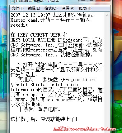

发表于 2012-5-25 12:14:48 | 显示全部楼层 来自: 中国江苏苏州
尽量不要重装系统
; v) e. f  V8 O, b! R1 K我也遇到过这个情况,你可以从下面两个方面去寻找原因:! c. I+ \6 x3 Q+ E1 L1 f$ Z
1 是否安装在第一次安装的那个目录下面了?" L& ~9 J* U# p$ K0 [( U
2 杀毒软件,请卸载或者关闭杀毒软件,尤其360阻止以后,你点击后只会在进程里看到mastercam.exe闪一下又消失了,不过,你要先清理垃圾和注册表: H3 T7 A4 d- }6 N7 z1 e5 {
你可以尝试一下

注册表问题- y/ f. h' ~3 h* h

可能没有把上次卸载的文件删干净
