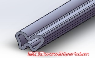

我是做塑料挤出的,最近做异形塑料管时发现塑料管的形状不能保持,扁了。塑料管的壁厚为:1.7mm,聚乙烯材料。

挤出模挤出形状有变化很正常啊,主要看是否影响使用了。
: D# v  W- F, t4 B3 e. j# {认真分析起来很复杂的,主要有以下几个方面的原因,不知道是不是适合你的产品情况:4 N/ `$ O( K( ^! {; b3 E
1、料温过高导致的产品变形比较好理解,由于大部分情况下挤出是空冷的,所以内外温度在一定时间内是有区别的,当异型管有壁厚不均时表现就更明显了,可以尝试挤出后水冷的方式;
, F- Q( F0 \6 R% R$ z8 C, W$ Q2、挤出速度过高,引起的变形,你从事多年工艺,应当知道原因的,试试调整工艺看看;& C! u! i9 w" l7 B7 |. p" q5 _
3、零件形状不均匀,因为是异型管,所以局部存在不平衡的应力是很正常的,这个需要考虑壁厚的变化,将应力分散掉,如你的图片显示,应该是关于中竖面对称,圆弧比较多,挤出时,机头在各个弧面的力肯定是不一致的,需要细心调整模具,尤其是壁厚是否均匀,类似产品的壁厚未必是越均匀越好的,你这个产品上下两个凹向轴线的部位我觉得应当稍厚才行,可能的话,试试,舍不得模具就算了,一家之言而已,但你可以参考塑料型材的挤出,骨架位置一般稍厚而且有过渡圆角。, i) Z' A- G# q- _% M5 E* r
对于你这个产品上下方向扁几乎是不可能避免的,你可以尝试将两侧凹入圆弧位置加厚一点,顶部和底部凸出圆弧稍微薄一些,使框架清楚。
  i8 z% d0 j' u仅作为建议。

空冷怎么做?出来还不挂面了。
: n5 F' R+ w" t  Q当然要水冷,还要加真空定型,这样出来的东西外表面光洁、形状才好。

楼上的大哥,我们97年~02年的不少供应商还没有很好的设备,大部分做排水管的供应商都是空冷的,产品确实变形不小,后来在03年我们才转到一些设备比较好的厂家生产。! l6 V) a+ C: l8 C: H/ Z
说实话,很多老供应商在生产实际中采用了很多价格低廉的设备,凭借经验、土设备和员工的努力,创造了不少技术上的奇迹,很多时候我们现在很简单的设备,那时候都是靠工艺调整、材料添加和简陋外设做出来的,: p8 c; e1 A+ g: K2 x, n" `
那时候做洗衣机排水管,一边挤出,一边用水管喷,出来后也没有什么真空定型,直接就是用木棍车了形状,把零件穿在上面,一天3000根啊,就那么挂在车间里。
