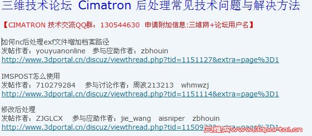

发帖主题已经登记到资料汇总贴,感谢你们的分享与讨论; S( h( ]( z. d  v) \/ H
登记地址:http://www.3dportal.cn/discuz/viewthread.php?tid=1037374&page=1&extra=
