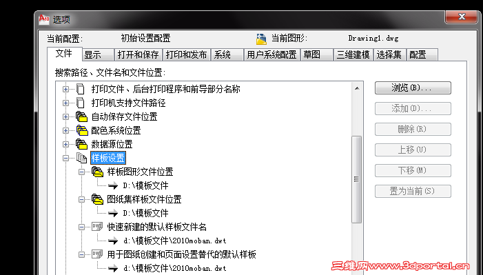

可利用设计中心,调用所需要样板里面的特性,比如文字样式,标注样式等。或者你把NX导出的CAD文件里的对象全部复制到新建的样板文件里面。再保存。
发表于 2012-5-24 21:49:05 | 显示全部楼层 来自: 中国广东中山
做好模板后保存(模板文件为:dwt格式)。然后参照下图操作:
