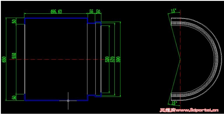

我们现在需要用一种不规则的半圆柱形铁壳,铁板厚4mm。具体结构如下图,请给位大侠帮忙给点意见,小弟不是做磨具的,对这个不太明白。先谢谢了!

找不到图片格式的,只有PDF格式的,请多多帮忙
发表于 2012-5-24 09:48:33 | 显示全部楼层 来自: 中国山东临沂
完全可以,很简单的拉伸模具,半圆形的产品,对模具要求不是很严格,只要有压紧点,选用深冲钣金就可以实现;

这个零件用拉深做工序相对复杂,可以尝试压型、折弯做,模具费用较低,但稳定性稍差。关于模具费用,取决于模具的寿命要求、复杂程度,甚至客户要求与地域差异都要考虑,如何说得清呢,得具体要求具体对待。替你贴个图吧,看有没有更好的办法。

0 J* r+ }/ x) a4 I- B4 z估计数量不太多吧!
! W; W6 \1 H6 k8 i1 l- ]0 J# T5 k; {如果强度没要求,就滚弯钢板,切割弧圈,做简易焊接模具,焊接,打磨;
8 [0 z# B$ p8 i% {; r# A如果需要一整体的,钢板先折弯成槽,再上滚圆机慢慢滚弯。
  K) s3 R4 N7 w# F; d余量事先留好,滚到合格弧度后再去除多余,整形,打磨。
