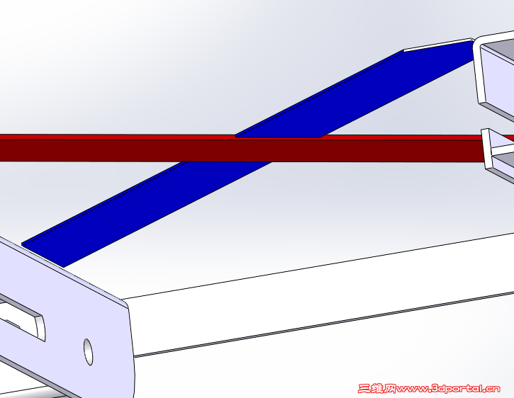

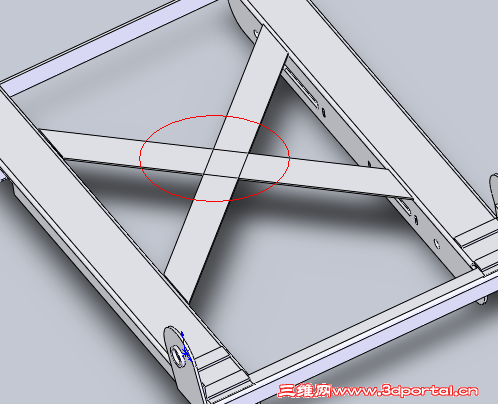

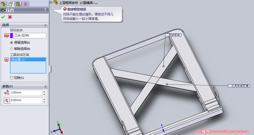

“凹陷不能处理此情形,请尝试不同几何体或尝试一有效厚度值”7 d& q! I% N: b  b
) ]: n  K' V7 b: j5 G$ Y! ]一点压凹就这样提醒,压凹不成。。。7 X* z. V2 n: B: B! E5 Q- m7 {" ]
这个两个薄板,没有合并,也相交了。。
$ }2 H; S- C. x7 P$ k8 @  }* o选其中一个薄板为目标实体,另一个的薄板面为工具。。
* ~+ r8 a3 i/ a2 R+ Q$ \& ]7 X就是不行。。求指教,怎么弄。。
4 S# b6 W' {5 Q- `$ c8 G5 M3 W5 [8 r搜了搜之前论坛有这个问题,一直没有人解答。。

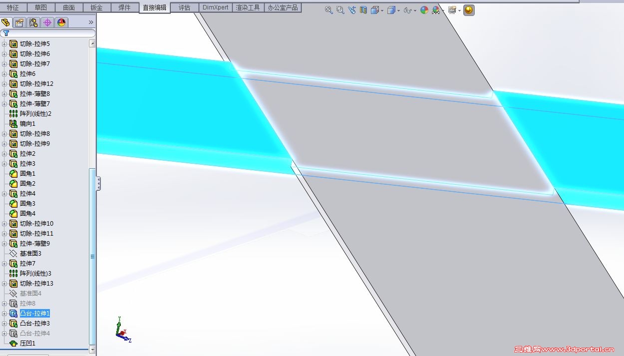

发表于 2012-5-23 22:38:41 | 显示全部楼层 来自: 日本
发表于 2012-5-24 13:27:02 | 显示全部楼层 来自: 中国湖北武汉
楼上正解,如果目标实体与工具没搞错的话,楼主将切除勾上就可以了!
 楼主| 发表于 2012-5-24 17:04:53 | 显示全部楼层 来自: 中国贵州遵义
不切除可以吗?
0 c' Y6 p9 f( B8 ^- n想做成一个板子直接凹下去,厚度不改变
4 z' s7 w8 m. O应该怎么弄
 楼主| 发表于 2012-5-25 09:22:08 | 显示全部楼层 来自: 中国贵州贵阳
4# xuxinzhi2006 点切除就会被切掉: H6 m3 f1 Q9 u# e% Q/ q  H
怎么可以不点切除做呢
& D) o+ {. ~* ^, |7 S就是另一块板从下面绕过去4 _4 q2 U9 b9 U  G# @4 v" ^. Y5 @
帮助里面有这个实例,我做就总不成功,,为什么。。求助

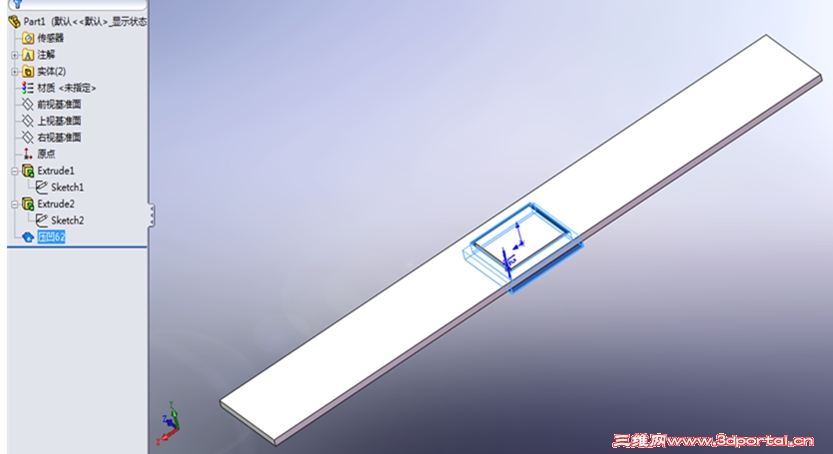

发表于 2012-5-25 11:37:33 | 显示全部楼层 来自: 中国湖北武汉
. u8 J/ Z3 [1 K怎么可以不点切除做呢, V" x1 ]3 M! |9 J
就是另一块板从下面绕过去
: F( \6 G" Y+ I$ \帮助里面有这个实例,我做就总不成功,,为什么。。求助
% S6 U: D! s; ?9 gkru 发表于 2012-5-25 09:22 http://www.3dportal.cn/discuz/images/common/back.gif

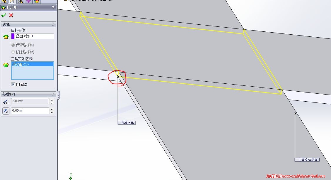

发表于 2012-5-25 12:53:33 | 显示全部楼层 来自: 中国广东深圳
貌似工具体不能超出目标体就能成功,我做了个,只要在目标实体内部就没有问题,希望能帮到你。
