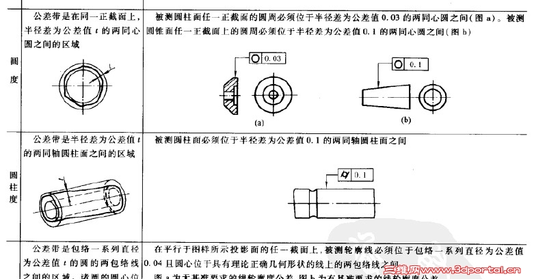

一个轴承套圈的圆度和椭圆度是不是一样的呢,圆度是如何定义的呢,椭圆度又是如何定义的?
6 x# P. _6 o; n- I- r( q) s( Z一个产品的圆度这样测量对不对呢:将一个产品在表座上转一圈,然后最大值减去最小值所得到的数据就是这个产品的圆度?是不是这样的呢,希望高手来请点下!
发表于 2012-5-23 17:22:10 | 显示全部楼层 来自: 中国山西太原
椭圆度是旧标中的叫法,现行的形位公差标准中已无这种叫法,都包括在圆度公差内。
4 J/ f9 X& ~2 C( \, ^0 a4 B轴承圈的圆度:被测圆柱面任一截面的圆周必须位于半径差为公差值的两同心圆之间。6 V7 s6 _; c3 C4 l8 T3 N
需要注意的是,圆度误差是半径差而不是直径差。

一楼说的有些不妥吧~~3 |4 ?: _$ M- O1 H# A' O& d
现在国标中还是有椭圆和圆度之分的~~$ Q6 E. F6 N) d2 J: T
国标中GB/T307.1--2005中椭圆Vdsp代表单一径向平面内直径变动量,就是指椭圆,椭圆是直径方向最大值减最小值。
* Z) G2 \3 ?0 B; B( N圆度ΔCir是指一个直径圆相对标准圆的的误差,这个可以理解为半径上的最大误差,目前国标GB/T7234-2004。
发表于 2012-5-30 15:44:49 | 显示全部楼层 来自: 中国河南洛阳
我们做轴承的,企业标准里一直对这两个方面是有明确要求的,也有具体的要求数值,生产上是要完全执行的。生产上没有国标,只有企标,企标是按国标加严处理的~~
