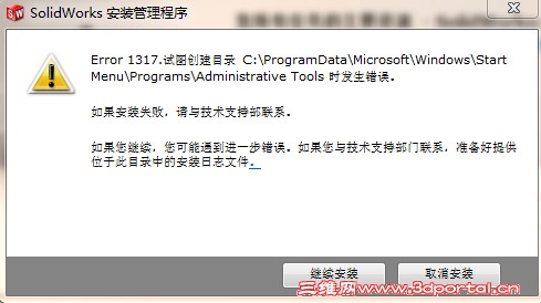

我之前安装4.0成功过,后来系统重装就出现问题了,每次安装到8%就弹出错误对话框,我是用管理员身份运行安装程序的,不知道有谁知道怎么解决吗
% V& p! a3 Q% H; w1 I: {3 w 1.jpg

到这个路径下看文件夹是否已经存在了,以及看是否对这个文件夹拥有所有权。/ p8 ^$ {6 ]  u
我第一次看到这种错误,猜测一下而已。楼主试下,如果我说错了楼主别骂人。

谢谢你的回答,就算错了也没关系的,只是我想问一下如果文件夹不存在要创建吗?

谢谢你的回答,就算错了也没关系的,只是我想问一下如果文件夹不存在要创建吗?( g$ E$ i0 Q8 v2 E; K' V* F/ o9 \
gkeyun 发表于 2012-5-23 14:06 http://www.3dportal.cn/discuz/images/common/back.gif
1 e& u$ K0 W: \: L不存在当然要创建了,既然你软件创建不了,你就手动创建下这文件夹再试试。已经出问题了,就只能死马当成活马医了

谢谢,我已经装成功了,原来我没有把那个文件夹取得管理员权限,谢谢你!
