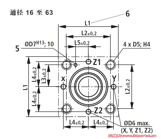

在力士乐样本上看到插装阀的盖板上的X、Y、Z1、Z2符号,我感觉X是插件的控制油口,但是其他几个油口弄不懂,还请懂的前辈指点一下。

X控制口,Y泄油孔,Z1Z2 是定位销孔
发表于 2012-5-21 21:38:34 | 显示全部楼层 来自: 中国安徽马鞍山
楼上,5是什么?也是定位孔吗?
发表于 2012-5-22 09:13:30 | 显示全部楼层 来自: 中国北京
Z1、Z2是盖板叠加阀功能油孔,具体作用参照样本功能盖板图。; F$ h' {. T. H6 t+ W
样本画得很清楚。

 楼主| 发表于 2012-5-22 12:25:57 | 显示全部楼层 来自: 中国安徽马鞍山
你好,我之前在方向阀中没有看到关于Z1、Z2的说明,在压力阀中的顺序阀功能中看到了关于Z1、Z2和Y的说明。谢谢。 4# gxp1014
 楼主| 发表于 2012-5-22 12:27:12 | 显示全部楼层 来自: 中国安徽马鞍山
5是定位销孔。 3# abcluck
发表于 2012-5-22 13:20:29 | 显示全部楼层 来自: 中国天津
Z1、Z2是盖板叠加阀功能油孔

发表于 2012-5-23 07:55:35 | 显示全部楼层 来自: 中国江苏南通
5是定位销孔4 B9 k3 H  |1 ?# n- D) L
9 h9 C! u7 x, _6 N4 N
Z口是机能口
 楼主| 发表于 2012-5-23 20:00:17 | 显示全部楼层 来自: 中国安徽马鞍山
是的,现在找到了,谢谢! 9# 自流井
