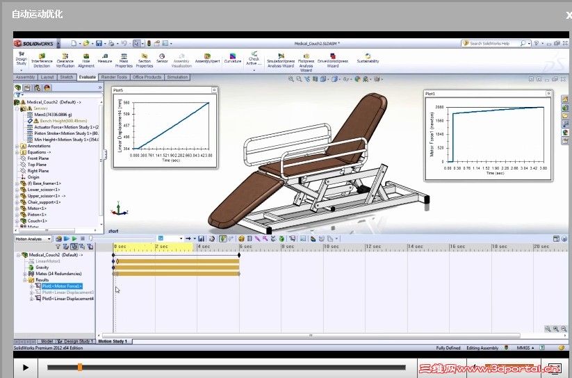

请问一下SW12的的运动设计算例哪位有做过?
9 v' h3 A9 C, P0 _( c7 Q/ ~# s! k 12.jpg

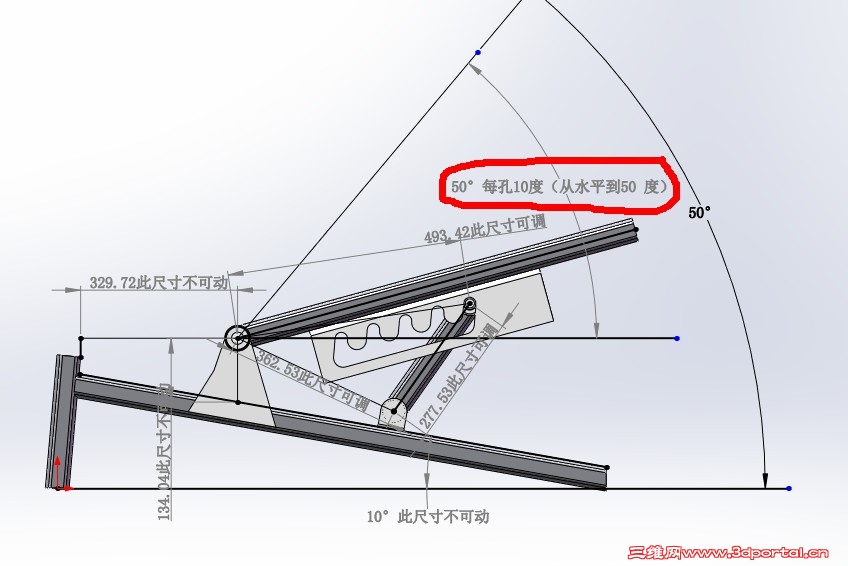

加上一个3D图档有兴趣的朋友可以试试& n% @5 J6 r# P
5.jpg * Z( @2 N* d* M. m; y+ U

请加长362.5这个尺寸!和取消不必要的配合!供参考!

5# xuxinzhi2006 ! i. S* }; s1 b& |# `: R: x! G
# R. \* @& h8 D0 {5 q+ i我的要求是角度为0-50度$ Y) b% u! C% s+ `8 w% ^6 ~
每10度时下面的支杆要对应下面的卡槽

发表于 2012-5-21 22:48:46 | 显示全部楼层 来自: 中国上海
给的尺寸太多全定义了的话,就不能模拟运动了

8# NC@jiang@nan
0 }# Z$ L3 _2 t! D% h尺寸只定义了一个点,9 }  m2 n. P) }  F
其它的都可以调整的
