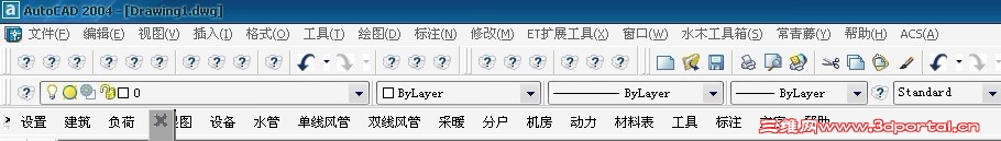

我的cad工具条 显示的全是问号?请问如何解决? 谢谢
% \" M) F$ D) c2 ~' H; p5 {$ l! i" o如下图

发表于 2012-5-21 11:14:25 | 显示全部楼层 来自: 中国台湾
显示的全是问号?2 B8 `0 B3 `# C# f
应是自定义部份吧! 得加入该引用的Bmp文件夹路径
发表于 2012-5-21 12:39:54 | 显示全部楼层 来自: 中国广东汕头
安装软件后就会的吗?还是半途安装插件出现的情况?/ a; y/ r: F% s' Q9 a- S& x
& q9 ?  ^) X; v. `& z% k
你输入menu,然后把里面的文件都重新加载下看。
发表于 2012-5-21 14:00:14 | 显示全部楼层 来自: 中国江苏苏州
重新加载MENU-acad.mnu文件,不行重装
 楼主| 发表于 2012-5-21 18:45:34 | 显示全部楼层 来自: 中国山西阳泉
* U* [- _. I) _1 \  K5 n+ ~/ ]. ?& w# x/ t  y& F/ f4 h5 Z4 t; F
你输入menu,然后把里面的文件都重新加载下看。7 ]9 b4 c& H8 @$ {, n
唐昕晨 发表于 2012-5-21 12:39 http://www.3dportal.cn/discuz/images/common/back.gif
4 M" Q, N% {9 k* f
是我自己的插件工具栏 唐版主
发表于 2012-5-21 22:32:43 | 显示全部楼层 来自: 中国广东汕头
那点上面的那些图标,是否可以正常执行命令?有卸载重新插件否?
 楼主| 发表于 2012-5-22 08:27:13 | 显示全部楼层 来自: 中国山西阳泉
, P% c/ q# T1 V7 O. `唐昕晨 发表于 2012-5-21 22:32 http://www.3dportal.cn/discuz/images/common/back.gif
% T8 E. [5 k  r. |. w8 f; |问题解决 我重新加载了 menu 菜单 把以前的那个删除掉
