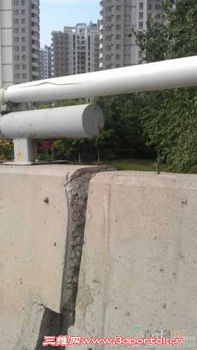

网友“米沙8988”在微博上爆料,青岛一处立交桥出现明显的断裂缝隙,水泥后面,露出泡沫填充物。立交桥上居然可以使用泡沫?这些断裂缝隙是否会影响过往车辆和行人的安全?一石激起千层浪,这条原始微博在互联网上被转发2000余次,许多网友提出自己的疑惑和担心。 从该网友提供的图片看,该桥面有多处桥体断裂现象,一处断裂处明显出现疑似泡沫状的填充物。在众多网友的转发及回复中,多人询问是哪处立交桥,在下午14时左右,记者看到,该网友对《闯关东2》导演回复说是海尔路立交桥,但是随后此回复又被博主删除。 5月18日下午5时,网友“米沙8988”发微博说,海尔路、辽阳路立交桥下拥堵严重,随后在晚上6时许,他再次发出微博,通过3张图片,展现了他在过桥时所看到的大桥上出现裂缝的情况。他表示,自己微博爆料的目的是:“转起来,让更多的人知道,走到这一定要注意安全呀!” 这条微博引起了众多网友和岛城媒体的关注。青岛交通广播导播在转发时表示:“请说明具体位置,提醒大家注意。” 对这条微博反映的情况,众多网友表示了担心和忧虑,怀疑是偷工减料,建筑安全不能保障。也有网友提出,“伸缩缝处,施工时为了留缝,可以在两块板中放上一块泡沫,混凝土浇完后,将泡沫弄掉,缝就留出了,但按要求,缝是要进行一定处理的,所以是工人的工作没做好。” 面对网上众说纷纭的信息,许多网友提出希望政府权威部门及时作出解释和说明,免得弄得人心惶惶。记者随后拨打了12345政府公开热线,反映了网民发现的问题和疑惑。工作人员答复说,将尽快把此问题转交给相关部门,给市民一个答复
