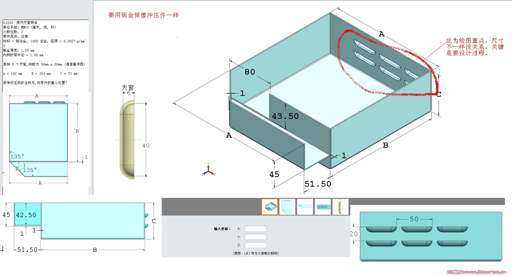

[求助] solidworks中如何用钣金画这个冲压件?
发表于 2012-5-19 22:22:34 | 显示全部楼层 |阅读模式 来自: 中国上海

发表于 2012-5-20 00:15:14 | 显示全部楼层 来自: 中国上海
你要的那地方是用成型工具做的

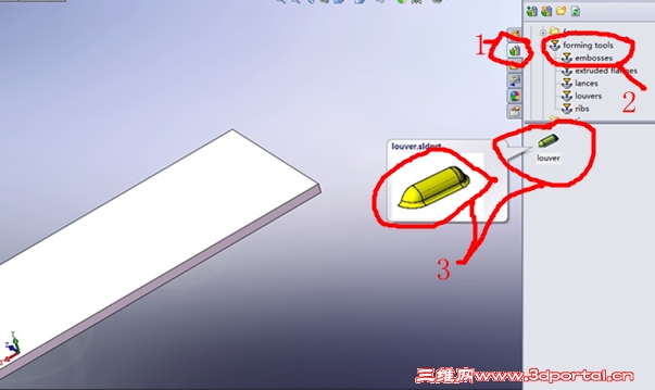

发表于 2012-5-25 13:52:52 | 显示全部楼层 来自: 中国广东深圳
SW自带的成型工具里就有,详见附件图片,希望能帮到你
阿帕奇 + 3

发表于 2013-5-27 19:52:43 | 显示全部楼层 来自: 中国浙江杭州
梁虓弋 发表于 2012-5-25 13:52 static/image/common/back.gif
$ q+ i, A8 H! }$ Y0 Q1 ^& zSW自带的成型工具里就有,详见附件图片,希望能帮到你
' q7 A+ d! F& J# }# ~( G  b6 U在哪个里面的
发表于 2013-5-28 09:00:04 | 显示全部楼层 来自: 中国辽宁盘锦
施瓦辛格 发表于 2013-5-27 19:52 static/image/common/back.gif( ]7 W1 @! G3 Z; H' y4 P
在哪个里面的
# ^" N. ~. [2 F- u. e. B: I5 h图片里面不是圈的很清晰吗

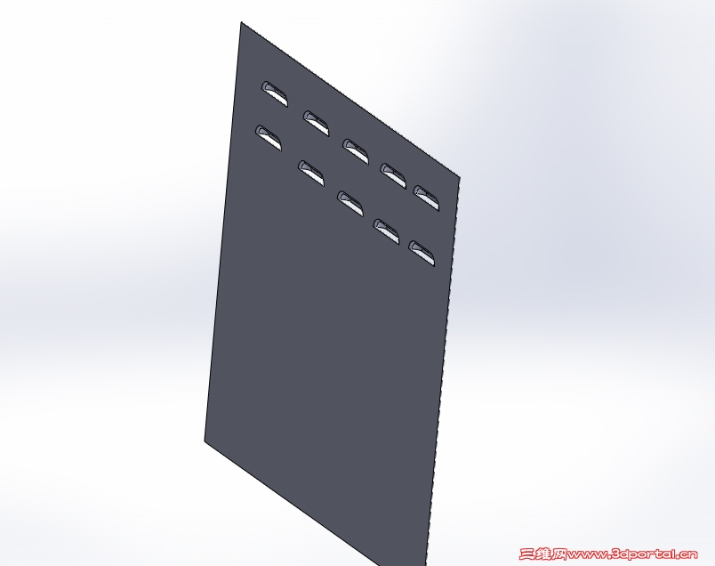

发表于 2013-11-23 08:04:38 | 显示全部楼层 来自: 中国贵州贵阳
多做少说~!请看图
