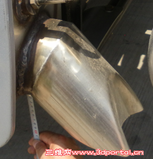

如图所示,薄壁钢管如何在口部压成这种开形状?
发表于 2012-5-18 18:02:17 | 显示全部楼层 来自: 中国广东广州
% k8 q5 t+ k5 T; Q) v: ?# P
( X. P, E/ I- [3 R: t" Q- J图片口形看不到,用"放样"制作或用曲面,做管投影切割再补形.......
 楼主| 发表于 2012-5-18 20:56:25 | 显示全部楼层 来自: 中国陕西西安
就是圆管,口部压进去了,不太明白FSJT的方法,能否演示一下

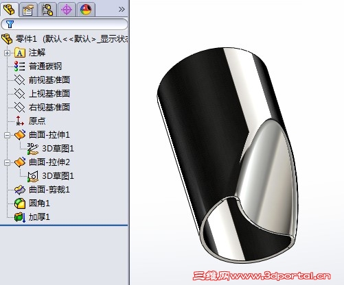

发表于 2012-5-19 09:38:44 | 显示全部楼层 来自: 中国浙江金华
乱画( s- y; ?* t9 @" B! R0 C
190.jpg + @$ A7 P' m+ k. |+ O1 d6 k0 p' W) d
SW2012 乱画.rar (179.52 KB, 下载次数: 133)

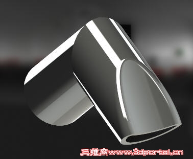

发表于 2012-5-19 09:58:00 | 显示全部楼层 来自: 中国广东珠海
本帖最后由 fsjt 于 2012-5-19 10:44 编辑 , y3 k9 ^9 M7 x) S/ u
乱画$ n; Y2 }- Y9 X3 j. |
2043436/ ?0 z. r) X# T, v/ J  }. t' C8 ^; o
SW20122043435
6 v+ p; n1 N& {) C2 F% j! ]ffda 发表于 2012-5-19 09:38 http://www.3dportal.cn/discuz/images/common/back.gif
& H4 q, B& u+ B4 b8 z! v8 V$ k% r  J5 t/ L& r: }  s
不错,比我画的简洁很多!
发表于 2012-5-19 10:50:05 | 显示全部楼层 来自: 中国浙江金华
7 C; [/ d. G1 e* d# v5 ^1 w
不错,比我画的简洁很多!
9 j+ b; n' P( a; t: ^& ffsjt 发表于 2012-5-19 09:58 http://www.3dportal.cn/discuz/images/common/back.gif
6 F) o0 o  B  L  \, w4 v7 \% H
我只是象征性的做法,你是双面变形,我做的是单面,所以只用一个草图,两次曲面拉伸,如果做成双面,也是一个草图,但要3次曲面拉伸。

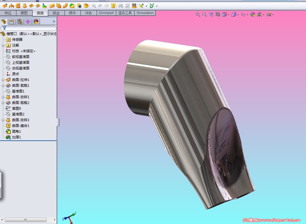

发表于 2012-5-21 17:07:30 | 显示全部楼层 来自: 中国江苏苏州
4# ffda 8 T  x0 J- W: E9 q+ L3 f" n
钢管砸扁之类的零件,我这边设计的时候是一定会考虑到砸扁之后的截面的外形周长和砸扁前圆管的外径周长一样,或者说是差不多。而且砸扁之后势必会向两边膨胀开来。你的图,我打不开,但是我看特征树,我想你应该没有考虑到我说的这两点。渲染的很漂亮,但是图形是不对的
