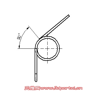

附图上的扭簧是一个成熟的产品,技术条件中,它的有效圈数为8圈,不明白图中所示的50度所对应的圈数(约为0.139圈)为何不记在圈数中?我认为该扭簧的圈数应该为8.139圈,同时,其刚度也应该用8.139来计算而不是用8圈来计算。但事实上,其刚度是用8圈来计算的,这个扭簧已正式生产了N多年了,一直没有问题,这让我不懂了,请问,该如何理解呢? JLBS24PIA}KA{T47X`VQE`7.jpg

楼主钻牛角尖了。2 b4 e+ p+ `/ g! Z- E
弹簧通常是提供复位力的,你能把你的复位力计算的十分精确,但实际工况下,有没有必要这么精确呢?所有的设计都要考虑安全系数,难道弹簧就不用考虑了?另外由于材质的不均匀性,以及其它一些因素的影响,可能确切到每一个弹簧,它所提供的复位力,是你计算值的五倍或者十倍以上呢。

首先,同意楼主对弹簧应有安全系数的看法。但针对该图,在保证有效圈数8圈和钢丝直径、扭簧中径不变的前提下(也就是刚度不变,同时也保证弹簧力的精度II级),允许两根钢丝的夹角的变化范围是多少?比如,能否把50度的夹角设计为85度或125度或其他角度?

夹角的多少是服务于你的应用场合吧。应该由你的设计要求提出夹角大小。

楼主说的有一定道理,但这0.139圈只占总圈数的1%多点。这一小段是忽略不计了,因为扭臂在受力的过程中,这个角度还要变化,如沿扭制方向受力,这个角度还要增大,反之这个角度要减小。扭簧的计算公式是在不考虑这个角度变化的假设上推出的,所以公式本身就是近似的。
