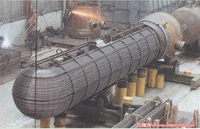

U型管是换热器的优点是什么?

此类换热器的特点是管束可以自由伸缩,不会因管壳之间的温差而产生热应力,热补偿性能好;管程为双管程,流程较长,流速较高,传热性能较好;承压能力强;管束可从壳体内抽出,便于检修和清洗,且结构简单,造价便宜。

比浮头式结构简单,但管程不容易清洗

楼主的照片类似蒸发器的下部。
