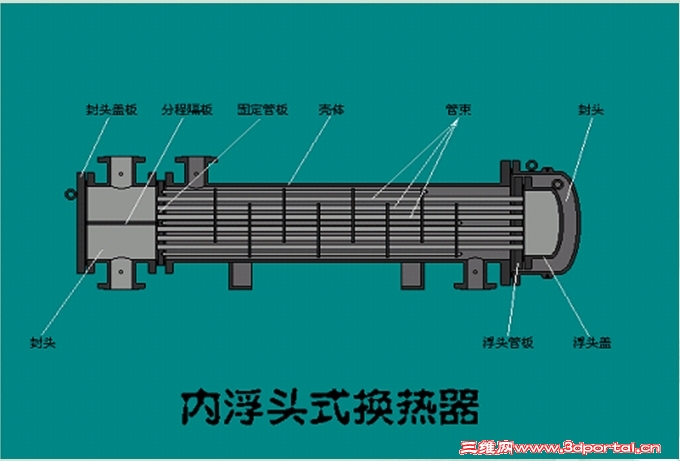

浮头式换热器的明显优点是在哪里?

壳体和管束的热膨胀是自由的,管束可以抽出,便于清洗管间和管内。

发表于 2012-5-17 08:28:30 | 显示全部楼层 来自: 中国山东济南
结构简单,没有壳侧密封连接,相同的壳体内径排管最多,在有折流板的流动中旁路最小,管程可以分成任何管程数,因两个管板由管子互相支撑,故在各种管壳式换热器中它的管板最薄,造价最低,因而得到广泛应用。

可完全消除热应力,方便检修和清洗,但结果复杂。

换热效率高

(1)壳体和管束热变形自由,不产生热应力。% `/ v* u8 U$ V: Q9 x- q% [1 k9 c
(2)管束可从壳体中抽出,便于壳程的检修和清洗。- z) M+ O; K5 _0 J, A9 O$ T/ z
(3)相对填料函式能在较高的工作压力和温度下工作。
