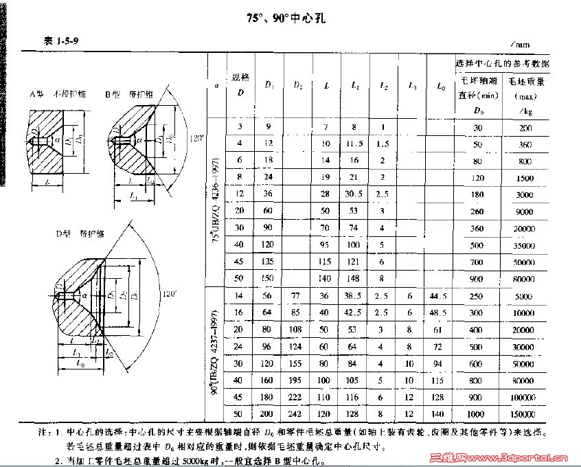

中心孔有60°、75°、90°甚至还有30°几种类型: U: n; @3 T& M9 J7 a
请教一下各位老师这几种中心孔角度怎么去选择呢,机械设计手册上只有介绍规格,没介绍适用场合.

60度中心孔(包括带120度护锥)用的最广,一般用在中小工件件。而75、90度中心孔用在大工件上(从附表就可以看出有重量要求)。

有没有资料说明重量达到多少Kg才需要选择75度中心孔。

* L9 ?2 \% t# p- @这个应该不一定,可能重型机械方面有规定,但我不知道。重量不同可选择不一样大直径的60中心孔也可以用。表上第一行最后一栏不是已标了200公斤吗。最后一栏有参考重量,可按这个选取。

$ |' }, ^7 |6 ^3 s. [/ ]- Q" \+ n一般只用60°,没有必要考虑其他角度。(GB/T 145-2001《中心孔》中只有60°。)除非是属于重型机械行业,有特大特重的零件。

在本旧手册上找到GB145-59旧的国标上有60°中心孔的大小对应零件的重量。谢谢上面二位指点。

还要考虑机床上是多少角度的

工厂生产的是轴类零件,都不大,没有用60度之外的中心孔角度。0 E& Y( n! I6 Q1 b: c6 S1 r2 ?  S
选用75度或90度的中心孔,检测用的顶针也要对应相应的角度。
