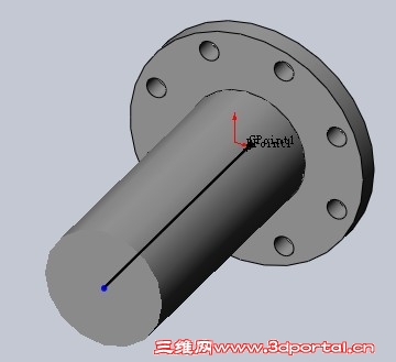

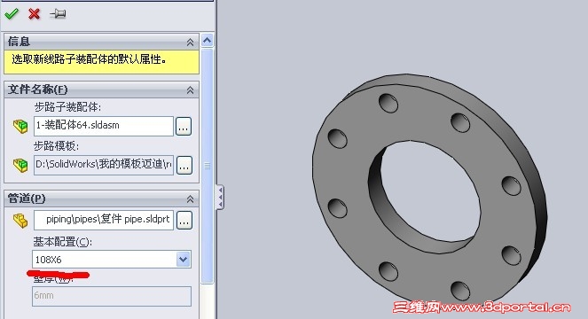

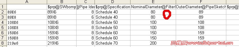

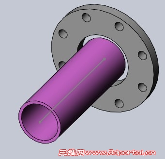

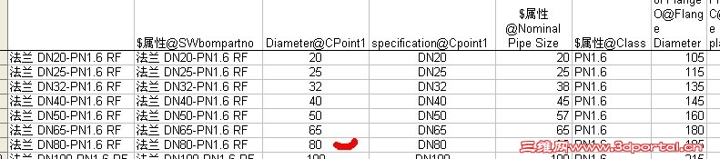

solidworks中,法兰和管道尺寸不匹配,我自制的法兰,不管我选什么尺寸的法兰,对应的管道都是DN80的,怎么回事?管道的公称直径(过滤直径)和法兰的连接点公称直接是相同的。

自己做一个设计表了....
发表于 2012-5-17 08:01:43 | 显示全部楼层 来自: 中国广东深圳
只要法兰里设置的管径和你管道设置的管径一样就可以了
