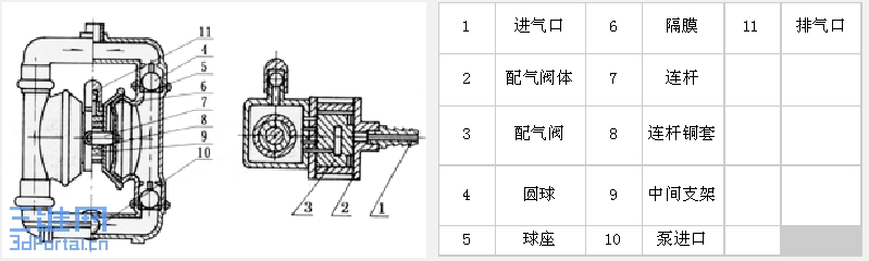

[已解决] 请问谁知道气动隔膜泵?气动传动原理图 ?
发表于 2006-6-2 22:06:04 | 显示全部楼层 |阅读模式 来自: 中国
气动隔膜泵是一种新型的输送机械.专为环保食品,涂料,陶瓷,精细化工,造纸,造漆,废水处理,建筑,排污等设备相配套.其采用压缩空气为动力源获得优良压力一流量自动调节特性:以及其气液的部分积木式设计,各部件具有多种不同材料可供选用组合.以适应输送各种高含量和含有强磨损型颗粒的物料,直径大;更是用于输送各种强酸,强碱等强腐蚀介质,均能予以抽光吸尽;由于采用压缩空气作驱动的动力,同时采用静态密封结构,因此其工作时,气液两相完全分离,无泄漏和润滑等问题.无电火花产生,具有优越的防爆性能.气动马达采用抗阻塞,非平衡,先导阀专利技术设计,即使在较低的压缩空气对流体吸,压交替作用,通过进料口单向阀,从而输送流体.当压缩驱动管内一有压力时泵就开始了工作,并维持一定的管路压力,直到管路压力达到设定值.
