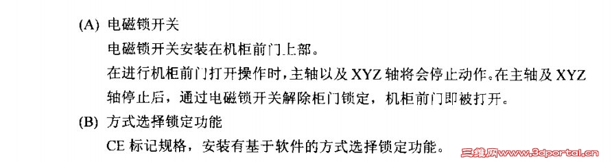

 楼主| 发表于 2012-5-15 12:45:10 | 显示全部楼层 来自: 中国山东枣庄
2# caochunbiao 学到了一些,谢谢哈!如果有机床的说明书,提到安全门锁这方面的就更好了。
发表于 2012-5-15 14:56:08 | 显示全部楼层 来自: 中国江苏无锡
一般的说明书只会说明千万不要改动安全门锁设置
