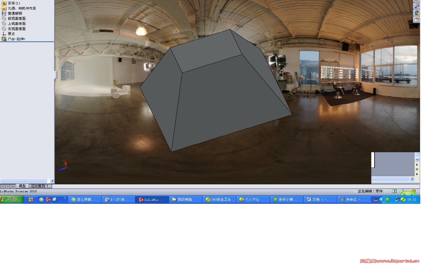

SW插入背景图片.JPG 今天又学了一招

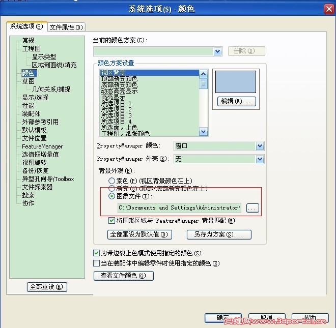

发表于 2012-10-10 10:45:00 | 显示全部楼层 来自: 中国浙江温州
我是在这里设置的

发表于 2012-10-11 07:34:57 | 显示全部楼层 来自: 中国浙江温州
??;°???°???ìá?á 发表于 2012-10-10 17:52 static/image/common/back.gif
( B. B$ Q8 v% r这个是什么版本?
! j. X/ `- O' P+ i9 w* y
solidworks 2007
发表于 2012-10-11 07:42:10 | 显示全部楼层 来自: 中国江苏宿迁
2010的也可以使用9楼的方法,再高的版本暂时还没有使用!
