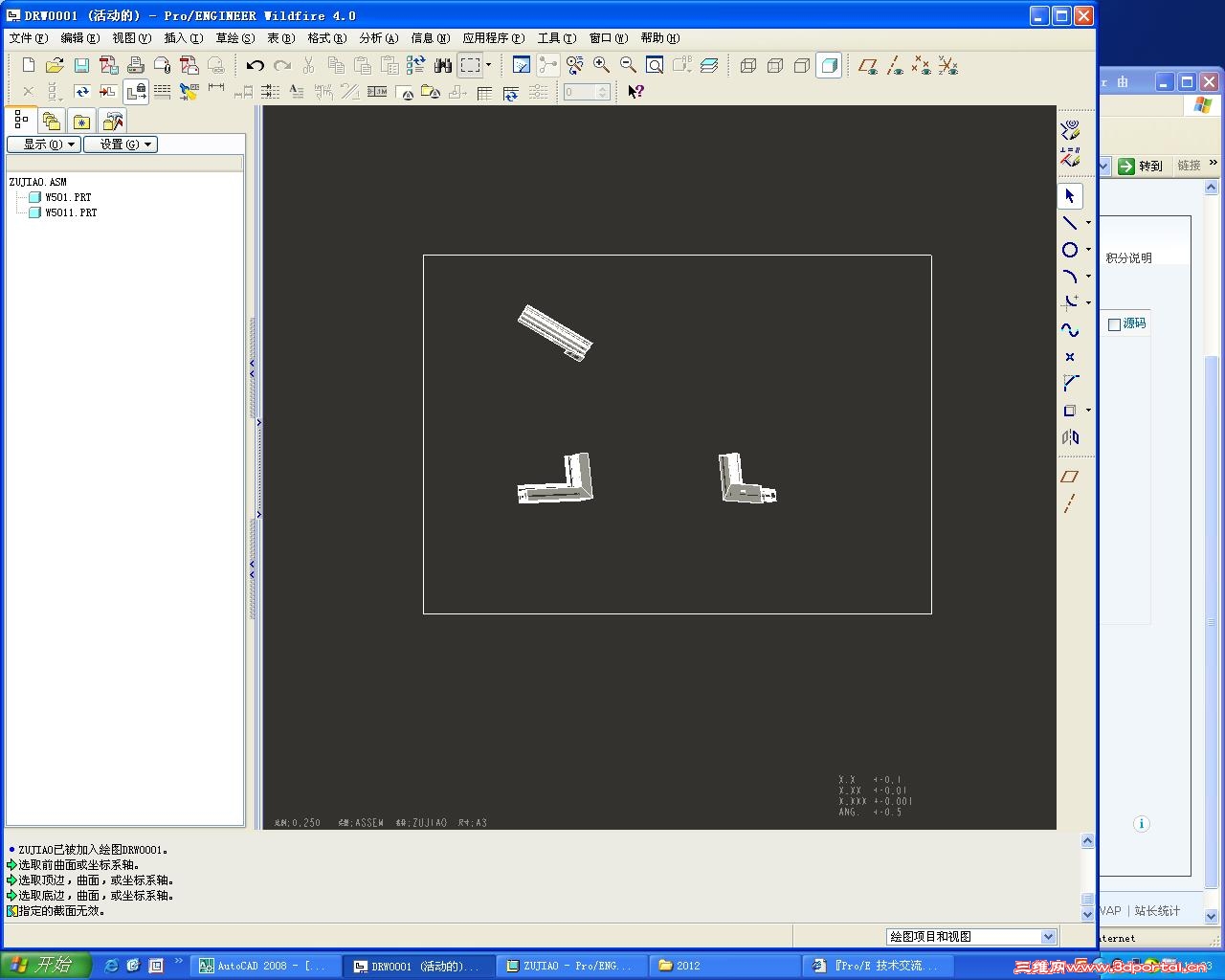

[已解决] pro导出二维图纸的视图不是标准视图,怎么办?
发表于 2012-5-14 11:20:42 | 显示全部楼层 |阅读模式 来自: 中国广东清远
未命名.JPG % B" z7 I* W: H4 \: Q  J% b6 p
求大虾指导,在线等~~
发表于 2012-5-14 13:22:26 | 显示全部楼层 来自: 中国黑龙江哈尔滨
貌似很正常使用时,导不出,试试专业版的吧
 楼主| 发表于 2012-5-14 15:39:20 | 显示全部楼层 来自: 中国广东清远
不是版本的问题吧
发表于 2012-5-14 18:55:03 | 显示全部楼层 来自: 中国广东东莞
我估计你的模型是导入模型, 那样的话 确实是没有 其他标准视图的,可以自己建立。在零件模式下的 视图里就可以,。

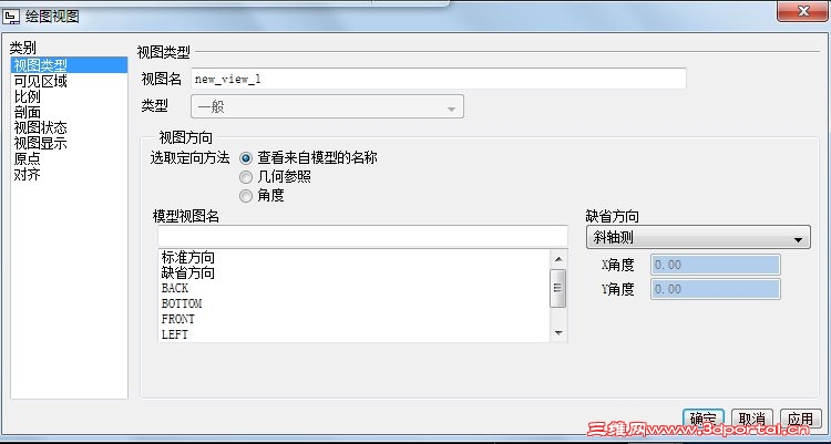

" x; H5 D; ?' H& R% b在放置第一个视图时有一个对话框,在里面选择前视图(front)、俯视图(top)等即可定义第一个视图,再加其他相对它的投影视图。视图就是投影图了。
唐依依 + 5 应助
