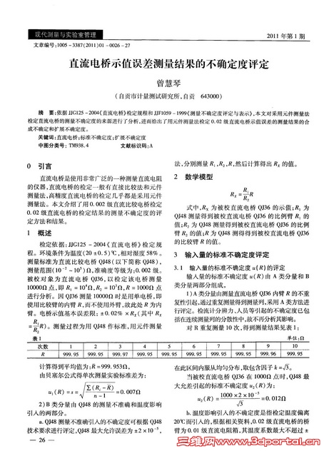

直流电桥示值误差测量结果的不确定度评定) j1 y0 M' j/ Q' H$ w" C
直流电桥示值误差测量结果的不确定度评定.pdf
