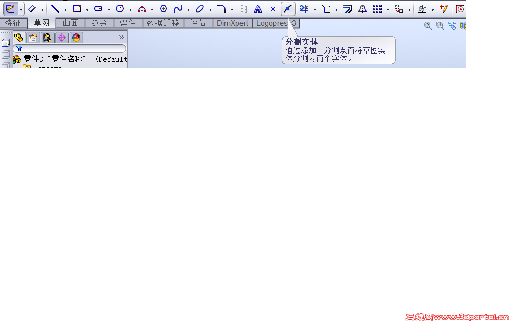

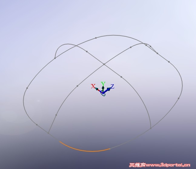

请问如何将草图与草图这间的交点处打断?
发表于 2012-5-14 12:06:38 | 显示全部楼层 来自: 中国河北保定
使用草图工具→分割实体命令即可/ K* z5 `' n) j
发表于 2012-5-14 13:03:12 | 显示全部楼层 来自: 中国河北保定
2# qiyuezhuifeng 这个是正确的方法
发表于 2012-5-14 22:00:39 | 显示全部楼层 来自: 中国吉林长春
2楼说的没错,选择保留双侧,断开后目测还和以前一样,但是已经变成两条线了
