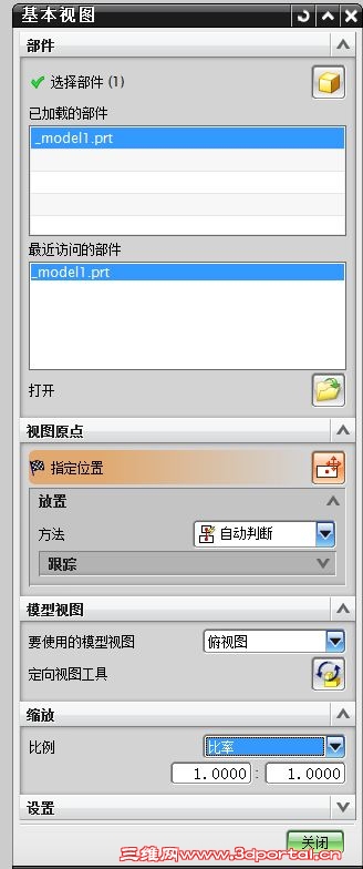

制图比列问题- @; v' c- y3 l" q3 ^6 H$ a
我想加入50:1
1 S8 K, ?/ n, f8 t/ Q/ P请问怎么弄得

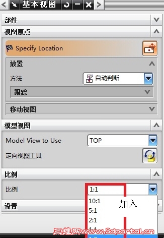

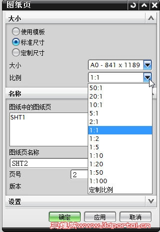

有两种方法,1、在你的界面下,选比率,填入需要的比例;2、新建图纸,在比例选(或自定义)
