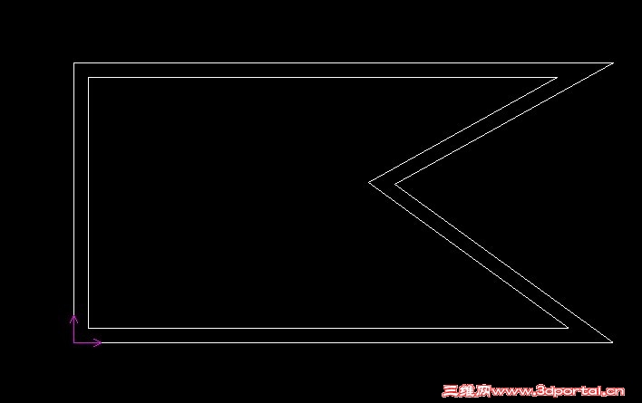

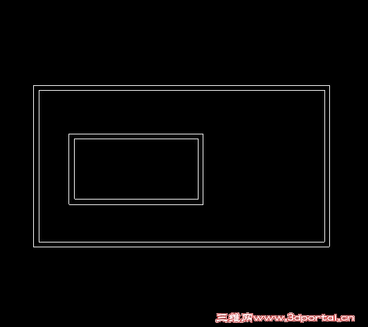

+ Q6 r, m+ k1 \0 b# m% R- C那位好心人给我说下怎样用CAXA电子图板求下面两张图矩形环的重心
 楼主| 发表于 2012-5-12 11:02:55 | 显示全部楼层 来自: 中国浙江绍兴
第一张图截的有点问题。应是封闭的环

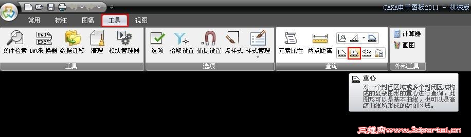

发表于 2012-5-12 11:56:41 | 显示全部楼层 来自: 中国江苏无锡
未命名.jpg # [3 ]1 K9 e6 J8 c8 }2 `8 e- h
如上图操作,但是首先你得保证你的图形是个封闭的区域图形
