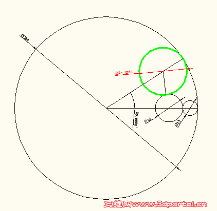

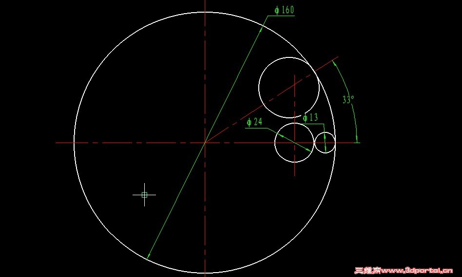

有一大圆的外径为160,以及两个小圆,13的小圆与大圆相切,24的小圆与13小圆相切,已知有一个圆的圆心位于与水平线成33度夹角的线上,画一个圆,令圆心在此线上,同时与160的圆相切,问是否可以用缩放命令使圆与24直径的圆相切,如图所示,谢谢。 yryr.jpg
发表于 2012-5-12 08:21:50 | 显示全部楼层 来自: 中国湖北武汉
我没想出来缩放怎么做,感觉好像不行- y" ]" R2 [" I8 o" D( Q# \5 A
这样可以画出来( W  L0 M) y3 Q& N) ]/ T
24的圆以33°的线做对称,然后3个切点画圆(2个24的,160的)
woaishuijia + 3 应助
发表于 2012-5-12 08:50:00 | 显示全部楼层 来自: 中国台湾
三点定圆
# g& H. p4 F2 ]! M+ ]tan + tan + per (33度夹角的线)
woaishuijia + 3 应助
发表于 2012-5-12 09:30:40 | 显示全部楼层 来自: 中国浙江台州
缩放无法用
发表于 2012-5-13 14:02:49 | 显示全部楼层 来自: 中国江苏苏州
可以用三点画圆(T、T、P)画出

发表于 2012-9-30 10:02:11 | 显示全部楼层 来自: 中国上海
很惭愧,TTP没能作出来
发表于 2012-9-30 10:18:18 | 显示全部楼层 来自: 中国湖北十堰
缩放应该是不行的
发表于 2012-9-30 10:19:17 | 显示全部楼层 来自: 中国上海
原来P是33度线
发表于 2012-10-9 10:21:23 | 显示全部楼层 来自: 中国浙江温州
缩放不好办吧 又没有一个固定的点当基点 要是纯粹地靠缩放去得到图形的话 可以试试“精确选点法” 不过这样弄 费时费力 & U) |$ f3 X& g' J$ S$ n
还是推荐TTP 这样方便 省力

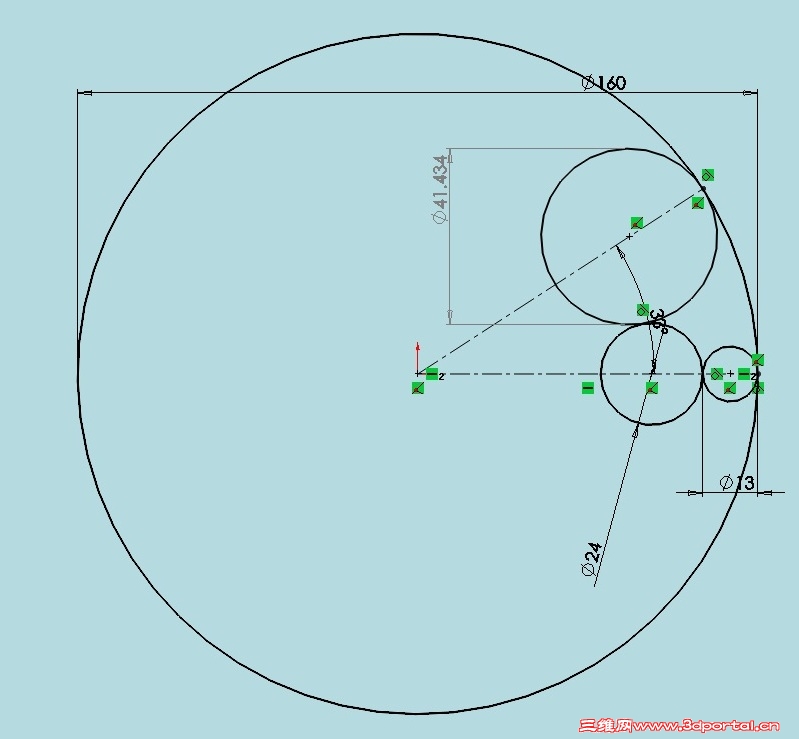

发表于 2012-10-11 09:28:44 | 显示全部楼层 来自: 中国陕西西安
CAD2010以上版本可以考虑用约束做。
