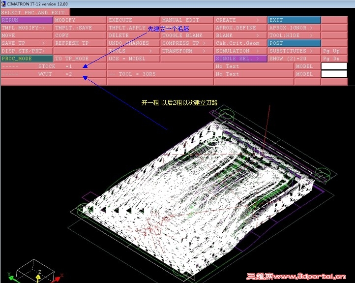

* l3 t7 r0 ~  x$ \请问大家IT版的cimatron如何来清大刀具走后留下的余料??

: j8 H! W  ]! @5 K+ F  v$ W先建立一个毛胚  ,必须是有毛胚 才能实现2粗的时候 才能识别开粗后留下的剩料
" S3 ?2 v3 ~" ~! U# m0 V, L( q
) g+ r& t. o. [& e2 C具体如下:

 楼主| 发表于 2012-5-11 19:53:49 | 显示全部楼层 来自: 中国山东青岛
2# wcaon 4 r6 {: n  z  z  z& x
你好,能不能麻烦你给发个类似的例子啊??谢谢了
8 _$ f' ]4 X$ L2 N! Z我通常是采用局部圈轮廓的方法来清角,这样太麻烦了
