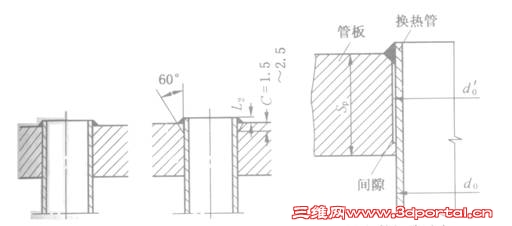

换热器的换热管与管板焊接结构

发表于 2012-5-12 11:16:23 | 显示全部楼层 来自: 中国山东济南
可以将换热管熔化,也可以填丝,也可以结合起来。

发表于 2012-11-16 10:01:35 | 显示全部楼层 来自: 中国山东菏泽
还是角焊缝更好些!加焊丝!
发表于 2012-11-16 12:46:43 | 显示全部楼层 来自: 中国山东

" g; j' h, O; J直径20左右,厚度2mm左右的管子,角焊缝工艺很难。一般可以采用熔化管接头同时加丝的工艺。
发表于 2012-11-16 14:23:11 | 显示全部楼层 来自: 中国山东菏泽
融化管头得不好!容易腐蚀!角焊缝难焊一点!但是使用寿命更长!
发表于 2012-11-17 20:48:09 | 显示全部楼层 来自: 中国甘肃兰州
采用氩弧丝焊。
发表于 2012-11-18 20:41:03 | 显示全部楼层 来自: 中国山东济南

6 Z6 d; ~; t. B难焊就容易出问题,出问题更容易泄露。不要根据自己的经验随便否定一种工艺。
