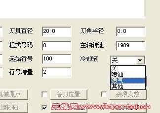

厂里最近买了一台新设备,吹气功能需要用M50指令来控制,问题来了,现在后处理出来的程式吹气,喷油的指令都是M8,如何让处理出来的程式喷油时指令为M8,吹气时的指令是M50呢? 望各位前辈们指点一二,在下感激不尽!! 谢谢!!!    未命名.jpg Mpfan.rar (15.1 KB, 下载次数: 11)

搜索后处理里面的 M7 或者 M07$ Q+ x2 L( K5 G2 i+ B0 d3 C; o
把它修改为 G50,然后在编程时,冷却液位置指定喷气。* b- D$ {; b- G1 V0 u
就是你上面那图片的地方。

2# boy9981 楼上的朋友 ,  我的后处理搜索不到M07或M7耶,   能具体在那一行添加上去么,  谢谢

2# boy9981    问题解决了,搜索M8,改成M50,   谢谢boy9981
