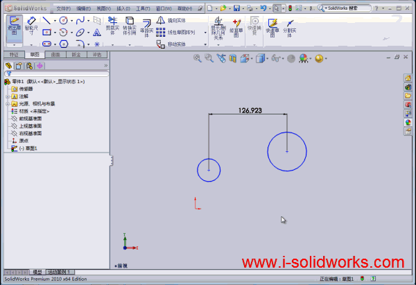

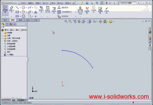

[会员需求] 几种特殊的草图标注方法
发表于 2012-5-10 19:21:24 | 显示全部楼层 |阅读模式 来自: 中国上海
: [9 r5 |" n7 [8 ^  c
9 K6 O6 C! y& ]' n" y- s; D' W* h) x  U. M( C# m: Q8 n6 N
0 f  n  T+ |2 M3 x" ]
& z5 F: [4 V; a3 p% Q6 m- k: C2 O" W# }* b- J' Y: e4 |  \
- R; T, T& o. ~7 L st-3.gif " q( E$ t' m/ j. `0 f% t* x
st-4.gif * Q1 U. U1 K4 }9 w

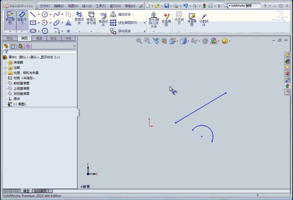

第4图按SHIFT键同效,也许更快捷。

第4图按SHIFT键同效,也许更快捷。- J2 h. b: f  `
sunrays110 发表于 2012-5-10 21:50 http://www.3dportal.cn/discuz/images/common/back.gif
4 F1 o% j1 o' R. P8 k: E
7 X6 y* t3 x# ~. j9 X( \+ T的确更快

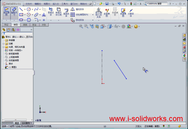

第五个选择中点要按住ctrl+右键

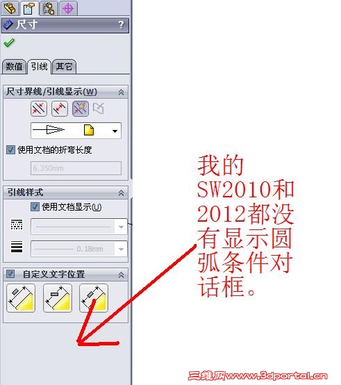

楼主你的第四幅图是如何显示圆弧条件对话框的,我的没有显示此对话框,我都是使用键盘shift键标注的……
