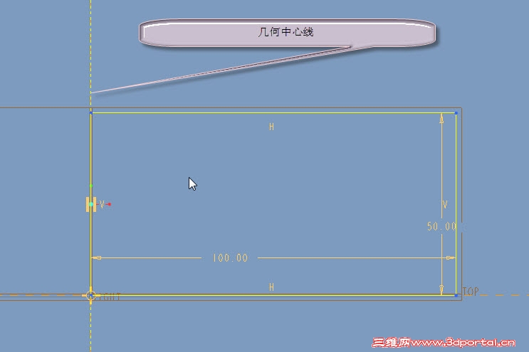

5.0的草绘里添加了个几何中心线用于画旋转体.
) A! |- H: G5 }' k9 J) j1 U但是以几何中心线为旋转轴画出来的旋转体后并不显示那根中心轴.( z& U# V# n  s3 A3 l- F+ I/ K
在装配时,想使用中心轴的话非常不方便.9 b* n& V9 v6 x0 J
7 }$ @7 \9 T0 d+ P* d! n详细看了一上,基准轴是有的,但是是和草绘在一起的,并且和草绘一起被设置成了隐藏.所以在装配的时候选不上..
# Q! F: m; U5 y( z' D2 t, L
7 }4 y- |# F6 t, p( Q3 r: |' n请问这种情况大家是怎么弄的呀?再添加一根轴?还是不使用几何中心线?

 楼主| 发表于 2012-5-10 14:04:04 | 显示全部楼层 来自: 韩国
当然知道..如果非得要取消隐藏或者再添加一根中心线的话,还不如旋转的时候直接使用草绘的曲线做旋转轴呢.
- n2 {: W7 E0 a那样会自动生成一个基准轴呢.
7 q) J) i- i& b这样的话,几何中心线的使用范围不就只适用于画零件了?
发表于 2012-5-10 14:13:51 | 显示全部楼层 来自: 中国广东汕头
proe不能用草绘直线作旋转中心线,只能用几何中心线。这点与Sw不同。旋转中心线在单独的一层,可以单独显示。
kevin_pcac + 3 技术讨论

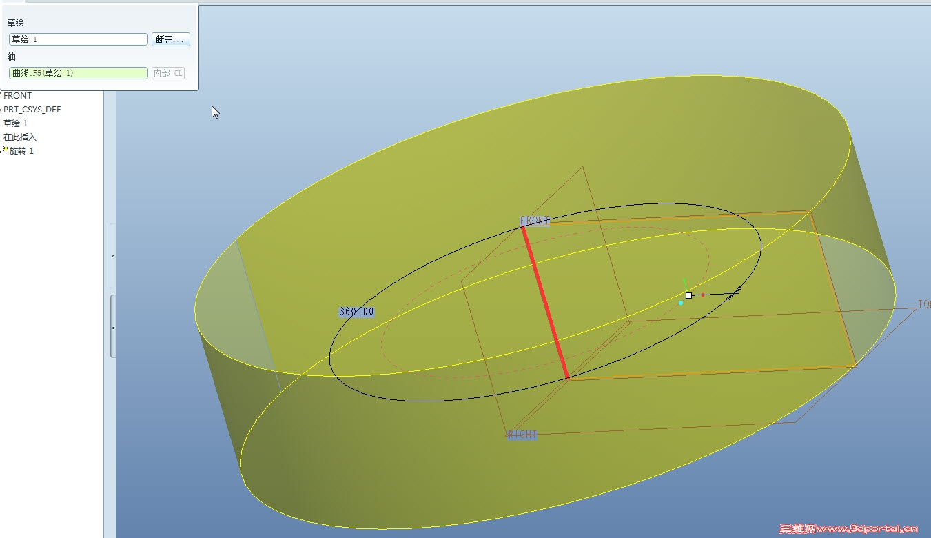

 楼主| 发表于 2012-5-10 16:21:45 | 显示全部楼层 来自: 韩国
! M- m$ W& q4 x8 m6 L+ M
5 P- z% M: S3 H0 g& z9 ?4 L我说的是5.0.有些情况下是都能画出来. 向下面这种情况 ,比想用几何中心线,直接使用草绘好像更有效率

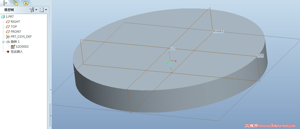

 楼主| 发表于 2012-5-12 17:57:49 | 显示全部楼层 来自: 韩国
难道各位的都是显示的吗?' K9 X/ Q1 L# r6 E" e# i& @
额. 无图无真相. 我把图和PART文件都附上了.
# {& k0 h. b' Y" u" F4 {, [文件1是几何中心线画的.+ T( O+ R* v5 d* `  @. L: Q4 ?# Z
文件2是直接用草绘的矩形的边画的,这种画法对于中心是空心的旋转形是无法使用的,但是对于实心的情况还是不错的.& J  u# u3 V$ }

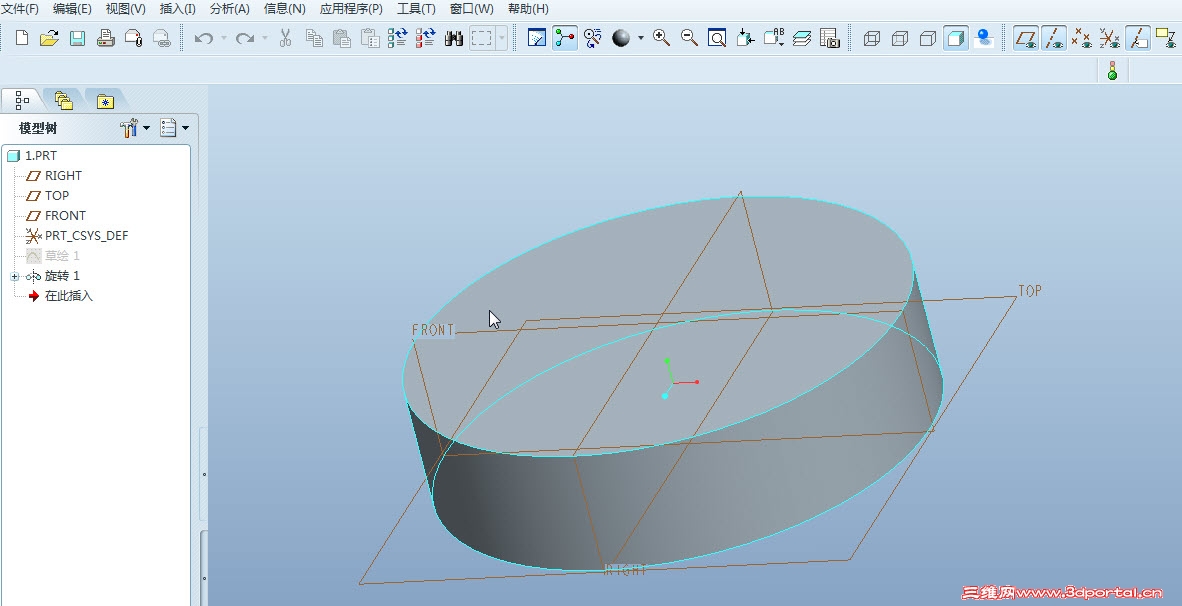

% P% Q& L7 T' F# ^! Q4 {8 p* Y! ~4 k在文件1中,确切的说不是中心线被隐藏了,而是带有几何中心线的草绘被隐藏了.
. d- Y$ f8 `7 o& t. h5 @+ i$ h* I
8 x1 [% |& D- J; f# Q8 z 1.jpg 3 |& R/ H2 R6 g6 o. Y
2.jpg - F9 l2 E5 v8 T) t$ h7 ]# I

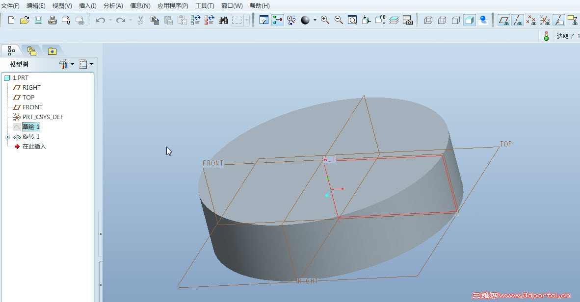

 楼主| 发表于 2012-5-12 18:02:36 | 显示全部楼层 来自: 韩国
额.我明白了...是因为个人习惯问题所造成的.
- ?7 m- d$ ~5 E3 B/ V# f6 j: y我上面所画的旋转体中,是先单独画了个草绘,然后创建的旋转体.2 Y# I- _4 _0 l$ r8 \4 d
如果直接创建旋转体,定义内部草绘的话就不会被隐藏了.
( {! G- j+ @  i, t' Z2 C' H0 q
& V/ ^$ @" h: c$ | 1234.jpg
