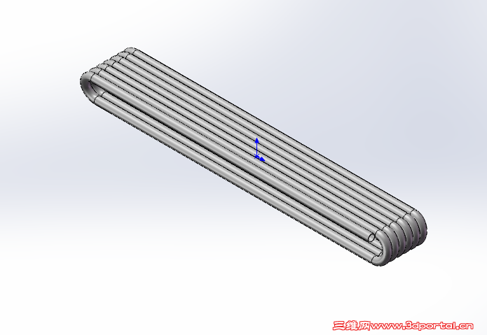

版本是2012的,求朋友们的更简单办法 加热螺旋管.png 加热螺旋管.rar (355.04 KB, 下载次数: 64)

 楼主| 发表于 2012-5-16 13:20:43 | 显示全部楼层 来自: 中国四川遂宁
真心求帮助

 楼主| 发表于 2012-5-17 13:49:08 | 显示全部楼层 来自: 中国四川遂宁
4# ZHYJ96 6 M0 \; b) x( v" v* z
这是螺旋状啊,怎么阵列

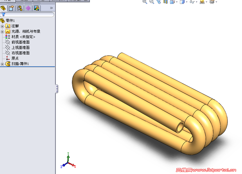

发表于 2012-5-17 19:09:10 | 显示全部楼层 来自: 中国江苏苏州
这样算简单吗?$ F$ c  e  G3 P0 M4 D# u
