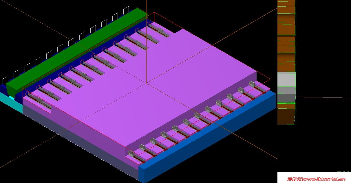

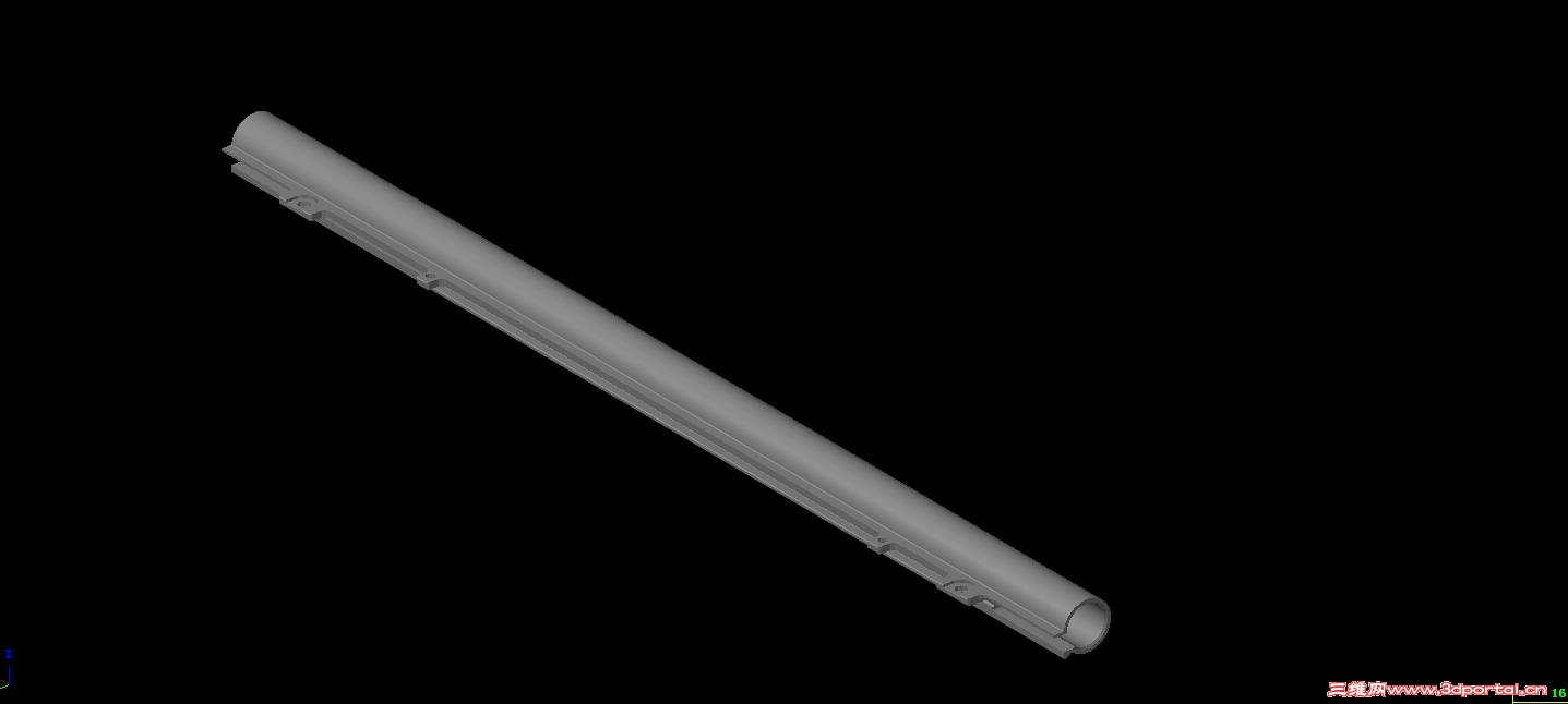

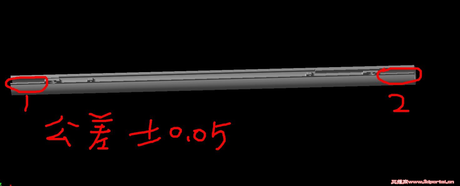

铝件,型材,4个孔不用加工,长度不用加工,

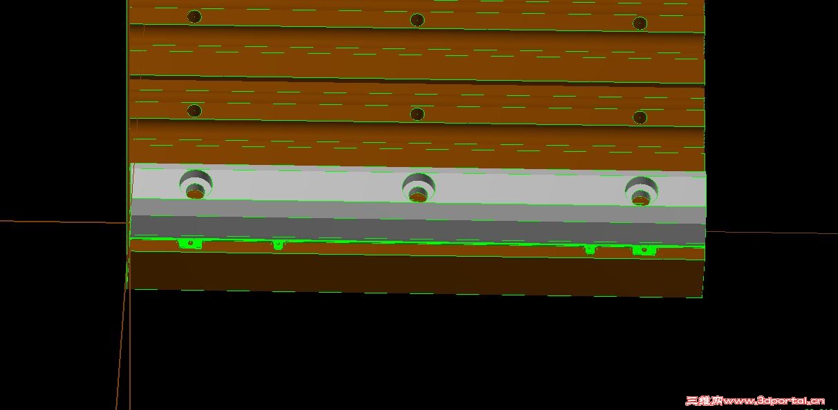

三轴机加工的话,两道工序,要求2分钟内加工完成,请广大高手设计批量夹具,夹具要求至少一出10以上。且装夹简易方便

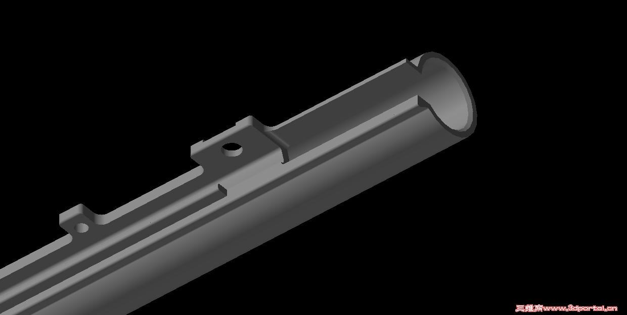

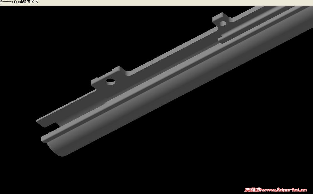

再来一铝件
 楼主| 发表于 2012-5-23 14:03:16 | 显示全部楼层 来自: 中国江苏苏州
15# caochunbiao 上图

俺也来学习学习 是不是有交换托盘(或者一块底板+两块基础板),可以节约装夹时间啊
