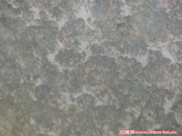

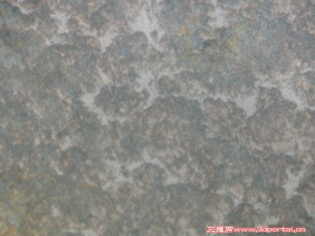

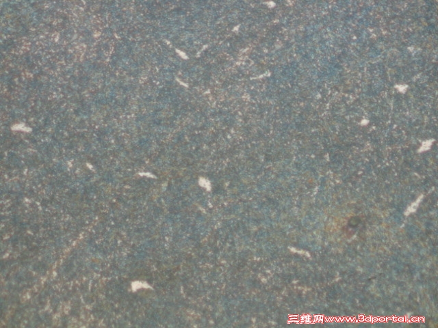

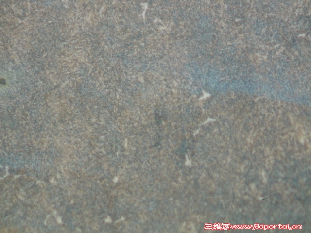

我的材料是45钢和40Cr钢,热处理过程是850度高温保持90分钟,然后水冷,再320度回火90分钟。
# V: v2 `) }0 N7 `. G观察金相前,用棉花蘸4%的硝酸酒精溶液擦拭试件表面7秒,然后在金相显微镜下以1000倍观察,理论上应该看到回火索氏体,但我观察到的是这样的情况,请问是什么原因呢?求指教
40Cr钢1000倍-2
40Cr钢1000倍-2
40Cr钢1000倍
40Cr钢1000倍
45钢1000倍
45钢1000倍
45钢1000倍-2
45钢1000倍-2
 楼主| 发表于 2012-5-8 20:51:39 | 显示全部楼层 来自: 中国重庆
上面几个图,前两个是40Cr钢表面组织,放大1000倍。后两个是45钢金相组织,放大1000倍。这个正常吗,还是我的操作有什么失误
发表于 2012-5-8 22:13:10 | 显示全部楼层 来自: 中国江苏无锡
图片不太清晰。但是有一点肯定:按照楼主的热处理工艺,组织不可能是回火索氏体,应该是回火马氏体。

发表于 2012-5-10 07:17:01 | 显示全部楼层 来自: 中国上海
二楼说的部分对——不会是S体,很可能是氧化物加B体7 d2 M5 G9 D" c5 p" A( m7 e
: @; G+ F9 S6 q0 J% k% B( P另外:表面氧化皮完全打磨干净了吗?我很怀疑!

发表于 2012-5-10 07:33:07 | 显示全部楼层 来自: 中国内蒙古包头
楼主,你发上来的是试样还是工件的金相照片,具体尺寸多少,能否在850度完全奥氏体化,水冷时是否流动水,摆动吗....' @. U& }* u- x9 s, @! }, Z2 e1 L
理论上更应该是回火马氏体,或者你再试一次:水淬后看金相,看那个时候是否有马氏体及屈氏体、索氏体等,然后再说回火的事。
wwjxgz + 2 技术讨论

发表于 2012-5-10 21:48:11 | 显示全部楼层 来自: 中国江苏苏州
另外,照片没有打磨好和腐蚀好。
) J3 u" b+ |. q+ {4 N& ~% \0 B& f) }# t) [1000倍?太大了有点,400-500倍即可。
发表于 2012-5-10 21:54:45 | 显示全部楼层 来自: 中国江苏无锡
6# Ebon $ `5 i) [- f: {& v. I2 @0 k. I. ]
6 z% Z5 {# U: D, H45#钢Ac3约为780℃,40Cr约为800℃,850℃奥氏体化怎么会在两相区呢?
发表于 2012-5-11 16:25:54 | 显示全部楼层 来自: 中国天津
个人认为是氧化了,有可能侵蚀时间过长或清洗时腐蚀剂没洗干净
