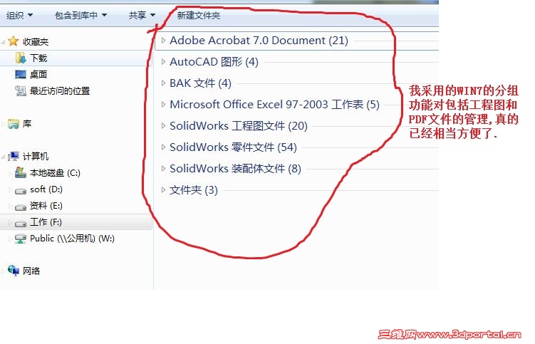

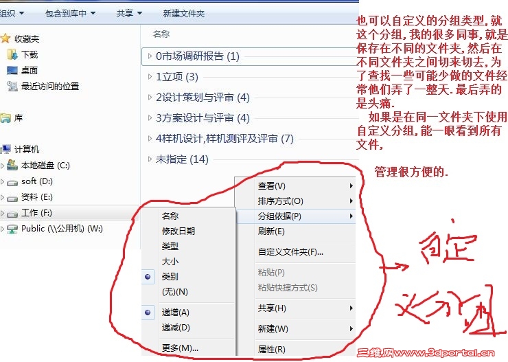

发表于 2012-5-9 10:04:56 | 显示全部楼层 来自: 中国北京
本帖最后由 wcs8848 于 2012-5-9 10:06 编辑 8 f) @7 o$ T2 [$ t( I
% T! l( ^- q; H. B8 ]* w$ e- y7楼说的对的,楼主我也以前和你一样,分开放,但对SW就会出理你这种情况,且,你要是打包时,还不能自动将工程图打包,) Q; W5 |" t3 M. Q) a
% v) u3 |. g2 `+ |7 }. B  你如果用WIN7系统,当然XP也行,里面的分组功能,按类型分组,相当方便。) z/ x, J8 N% I. s# T
一样的对管理工程图也是相当方便的,所以,你要解决这个问题,
+ z5 z! r* n; z/ u0 i9 L# A( i至今2012版本都没有办法,只能放一个文件夹,你要不试试,一定也很好管理的% `6 A" s5 k8 A5 u6 x
我现在几乎将所有的都放一个文件 夹,然后按类型分组,管理起来也很方便 ,8 W7 ]3 t1 }0 i' h
相当于保存在不同的文件 夹一个效果

 楼主| 发表于 2012-5-10 10:00:15 | 显示全部楼层 来自: 中国重庆
先回楼上3 j3 k# _2 x' @* ^% D+ D2 I: e( H
我肯定,我从SW07用起,试过08,跨过09,短时间使用10,现在使用11.一直就没有发现过软件找不到已有工程图的问题。* Y% k9 v, u9 w8 w7 ~$ }
“打开A零件,但同路径下的A的工程图未打开;然后打开另一路径下的B零件;Ctrl+TAB将A零件置为当前,点击“生成工程图”,它当然不会提示已有同名新工程图。”这种情况一样有效:比如
6 i$ h8 Y& u: S    做完装配体,再装上标件(标件肯定不是和装配体在一个文件夹,我的还不在一个分区呢)打开零件开始出工程图,然后把工程图保存在指定的 工程图 文件夹。直到把零件图出完,(当然我相信你也会出完一个工程图,就关闭一个,节约内存嘛),在出工程图中,忽然想起已出过图的某个零件的技术要求需要补充再说明一下,我就会从装配体上打开这个零件,并“从零件制作工程图”,这时软件肯定会提醒已有一个同文件名的工程图是否要打开的提示(说明,我的工程图名跟零件名是一个名字)。如果这种情况下,你告诉我,你的软件都找不到才关闭不久且与装配体不在一个文件夹的工程图,我只能说,你遇到的问题比我的严重了。因为我在未关闭软件前,软件会完全找到那个工程图的。我的问题是关闭软件后,再打开装配体,从装配体上打开一个零件,再“从零件制作工程图”这下就真的只有打开原有的工程图了,因为软件找不到已保存过的工程图了。' M6 _7 _& o) ~5 w( }+ w
至于SW软件有没有那么聪明,请看你楼上三维总工的回复。- u- P" V6 b, x1 F* H9 E
回复9#
+ t' W% R1 ]* f5 [2 Z, y8 t老师说的不能和工程图打包,不知道是不是我理解有误,虽然关闭软件再打开时找不到已有的工程图,但打包时只要选择 包括工程图选项 还是能打包进去的。. p$ k5 r9 ~7 r7 z7 ]/ x# j
说到的分组功能,我倒没有用过,很想知道是怎么用的,希望老师有空再仔细回复指点一下,学生感谢您!

 楼主| 发表于 2012-6-12 14:19:09 | 显示全部楼层 来自: 中国重庆
虽然,还是没有明白其所以然,但继续深究已无意义,因为综合看来是我这种作图习惯不好。! n) R7 i9 N/ E1 a" a8 q  M. X
SW建模和出图最好还是在一个文件夹好,在查找和显示时用按类分组方法,如9#之办法。
' O# S4 C+ Y2 \+ G7 i9 n标件也要改名另存为放在一个文件夹。
& _6 b# S3 J: m, ~( u在这里与后来者分享一点点个人的浅簿经历:设计、画图重要,设计习惯和方法更重要。没有好的作图、归档习惯(包括文件图号);当你能完整地设计一套设备时(特别是零件超过200个),到出图归档,管理图纸时,你会发现到处一团糟,整理起来,耗时又费力。1 B4 ~3 G  V$ O/ x6 Q( C( B
再请资深的工程师总结一些好的作图习惯、图纸的如何建档归类封存等,让我等晚辈学习学习!
  f/ J6 Y# I! x2 P/ K另请版主帮我更改为已解决。
