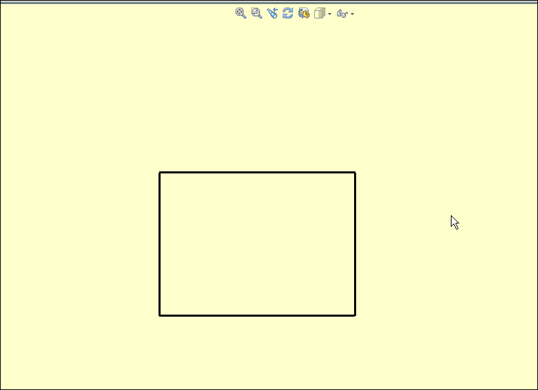

本帖最后由 KCKK 于 2012-6-8 08:14 编辑 # l" u" i2 a+ g  {  L. ^- I9 t6 l& J
5 Q0 [4 W+ x/ }3 v) ]7 ~
11楼正解。9 T% Q+ r* ]$ v% o) U  P5 x: Z
- i* G4 u% j) B9 X0 D2 O% M
发表于 2012-6-7 23:17:15 | 显示全部楼层 来自: 中国广东珠海
不错,这种方法还是蛮实用的,以前是旋转一个角度去调整的
发表于 2012-6-8 08:46:32 | 显示全部楼层 来自: 中国江苏无锡
可以用视图定向 旋转到需要的视角 右击后 点视图定向 自己命名一个视图 这样在工程图里可以用这个自己命名的视图
