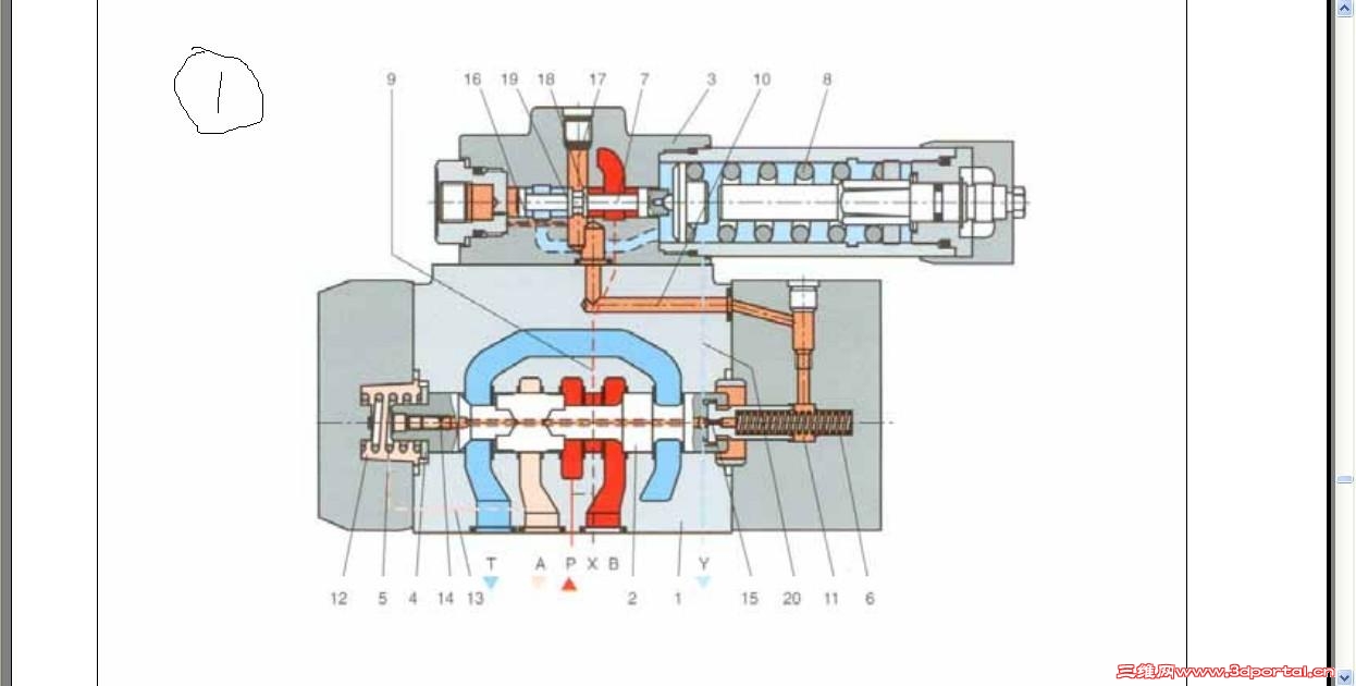

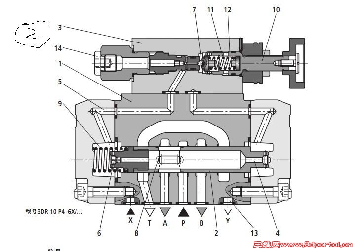

2 B/ b# y2 l' A1 B5 T. r+ G最近在看三通减压阀,分别看了两个资料,分别为力士乐液压培训第一本和力士乐重工业液压元件样本。发现两份资料中描述的三通减压阀有很大不同,具体见附图所示,想请教一下各位前辈。谢谢1 Z- t7 g( ?4 I, f+ D' U5 y
1.这两种形式的三通减压阀各有什么特点?适用于哪些场合使用?
" [& |* b0 ^2 ]9 ^2.标号为1的阀讲解中减压功能当主阀芯动作后,P与A连通后,A口的压力如何保持恒定且与弹簧8数值对应,对此不是很理解。另外按其讲解若A端口执行器所需流量不大于先导流量,那么是不是主阀芯就不会动作,只靠先导液流呢?
# R) {3 }, F' D& t. |3.在保压功能中,A口压力如何保持弹簧8的设定值不变呢?来自P的泄露油通过13 14 15 10 16通向Y,但是A与13是联通的,怎么就不和Y产生联系呢?

1图非常明确了* k! T0 v% R( z: o) c9 ~' {+ y
A与Y没联通
