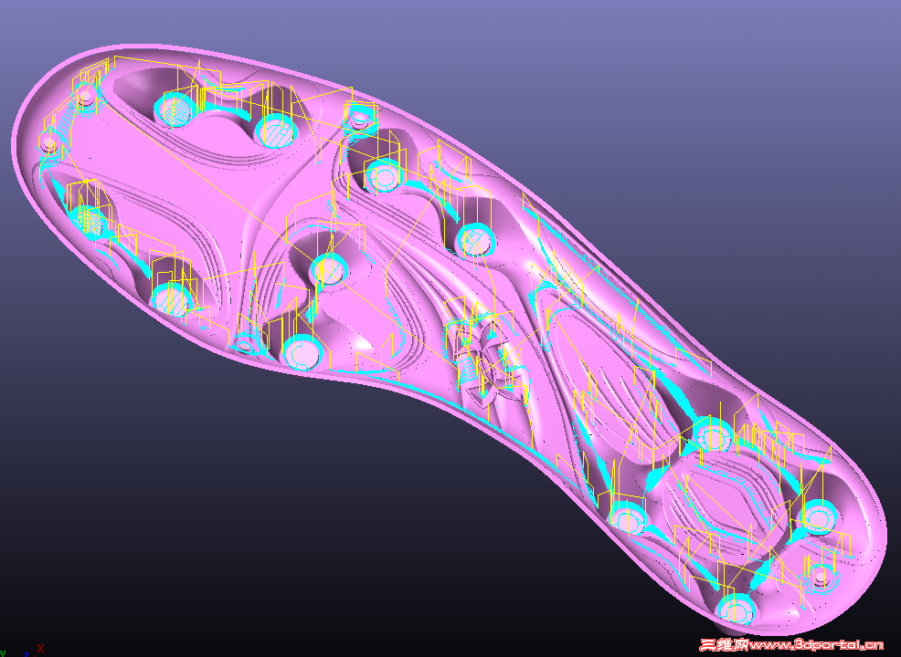

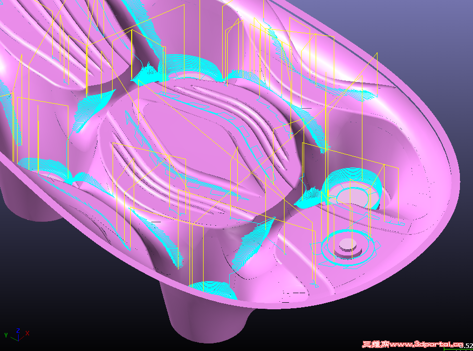

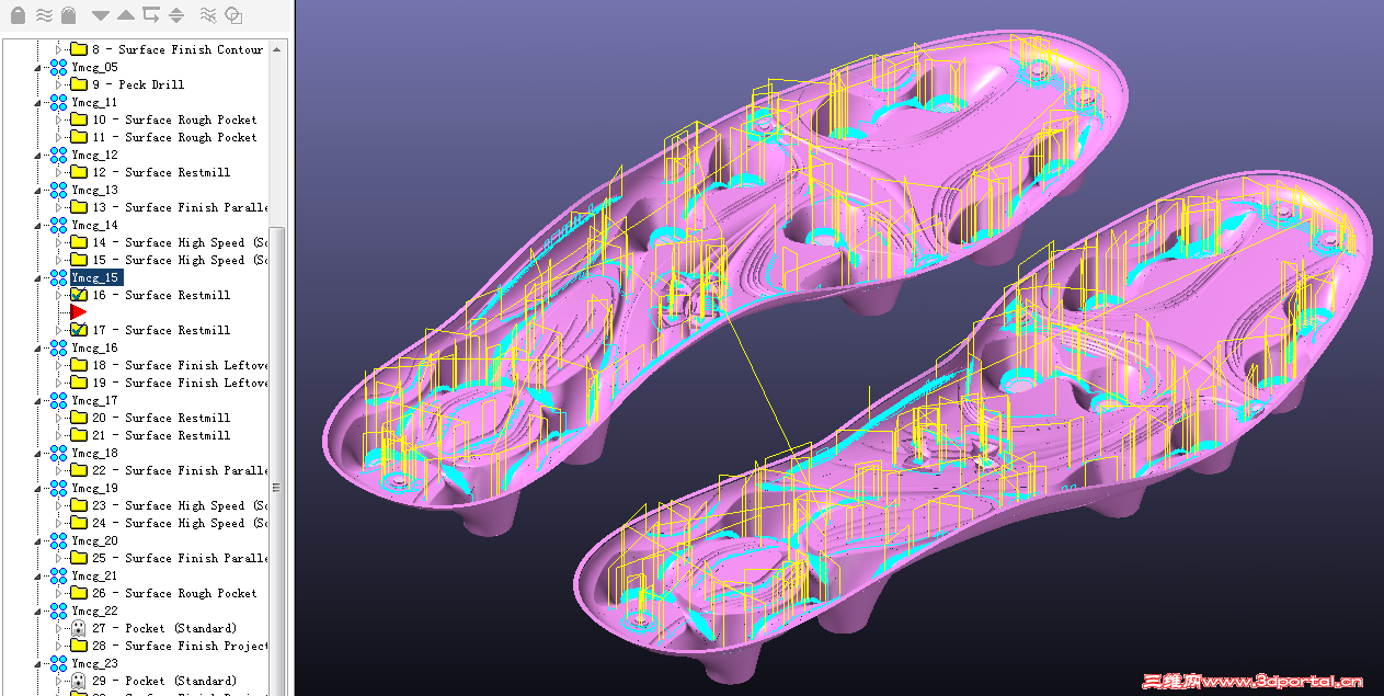

只要你电脑配置好 残料二粗 也可以算出非常不错的刀路   算刀路也非常快% @- w8 ?* E- {* Q: n6 D. {4 l* J
下面图片显示是我R5环绕之后走4mm平刀 二粗

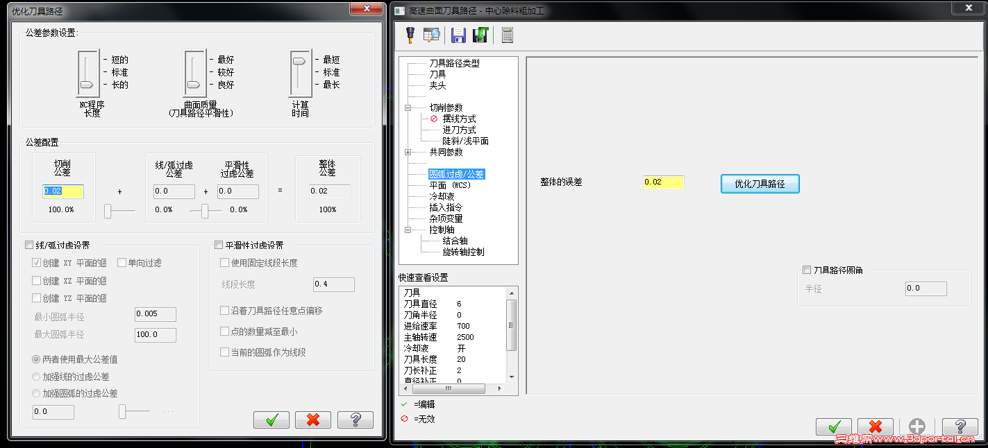

发表于 2012-5-9 15:37:44 | 显示全部楼层 来自: 中国广东东莞
* F  o4 c* f2 e" @
