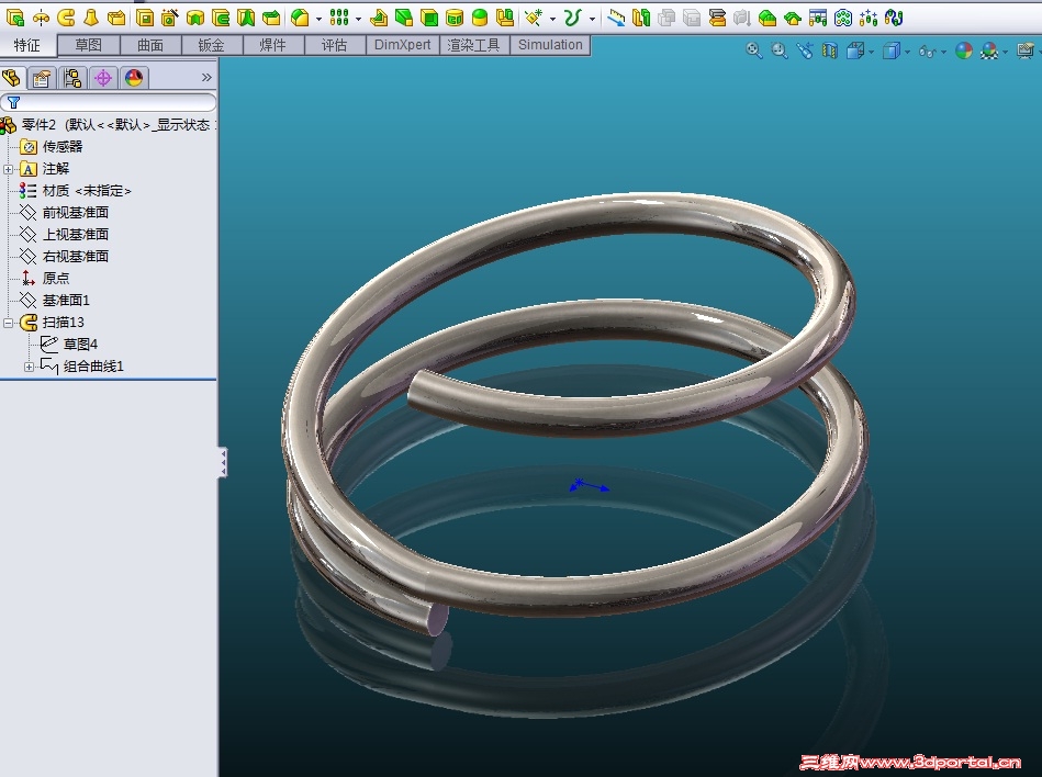

请各位高手 看下 ,我这个扫描问题出现在哪里了

发表于 2012-5-5 14:15:33 | 显示全部楼层 来自: 中国广东珠海
/ ^2 U. g- [0 P% G& R7 O2 O/ Z: f; e" {/ q, f
楼主你的图,圆在第一圈相碰了,改小直径Φ0.9999就可以用组合曲线扫描......1 k) r1 v( r; E8 d
