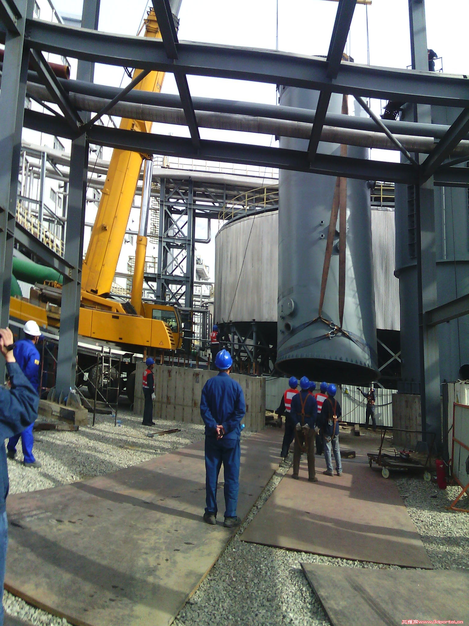

: t( z' g8 r; U+ X: g上个月,我的工程部组织的大型塔设备-脱氨塔吊装,总高50米,3截。手机拍照的现场照片,大家看看
3 [3 b* E) q! q周围位置狭窄,一点点挪进去,然后使用2台150吨吊车调整方向,最后进行吊装。目前吊装的是第二截。

好像在独山子现场,中油一建。

这是做什么的啊,实在是看不出来,好像冷却塔!

吊装很危险啊注意安全啊啊

地方狭窄不太利于吊装是真。不过还算不上什么大型设备吊装。2 S3 a9 W$ O6 f( O% f. g1 }" S
现场分段组装塔,在我们这里是不允许的,可能内蒙古包头在内地条件不允许吧
* x# O* D# g; o# s' Y9 h0 F我工作过的企业都在海边,招标书中就一条:所有塔类都必须在生产厂家加工完毕后运抵甲方现场,不允许现场组焊# }$ n( X6 T9 O4 O- U( t' h& D
就将许多内地且不靠大江大河的制造厂家给直接踢出去了,只有沿海沿江的企业才具备整体海运的条件

在生产厂家加工完毕后运抵甲方现场,不是现场组焊
