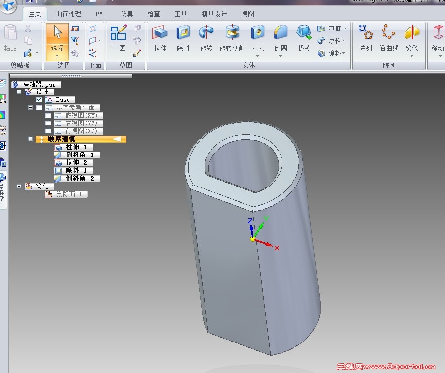

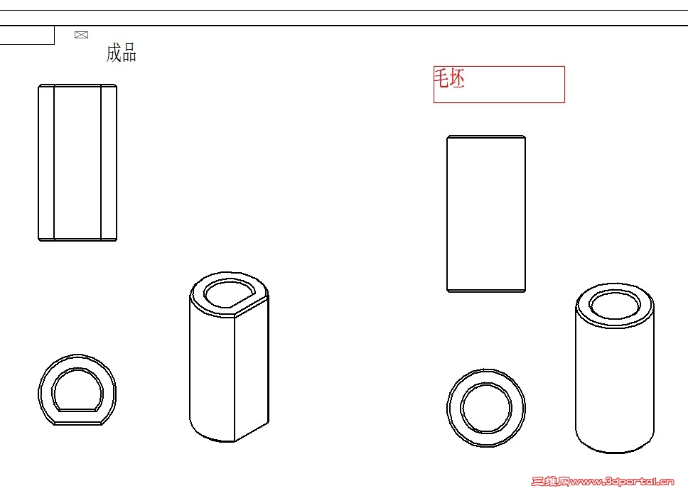

Solid Edge零件中同时做出变形零件毛坯与成品4 r3 z0 h# A( V% V0 U1 C( _0 x
0 u! ]) ?) [, C( T4 n$ N
有一些零件,是将毛坯通过冲压等工艺使之局部变形成为完整的成品。虽说可以直接分别画出毛坯和成品两个零件,但有时还是想省点事,一是尽量使文件少,二是在一个零件中做,关联性可以更简单。
用本例中的办法可以使用一个零件模型生成毛坯和成品的不同视图。
