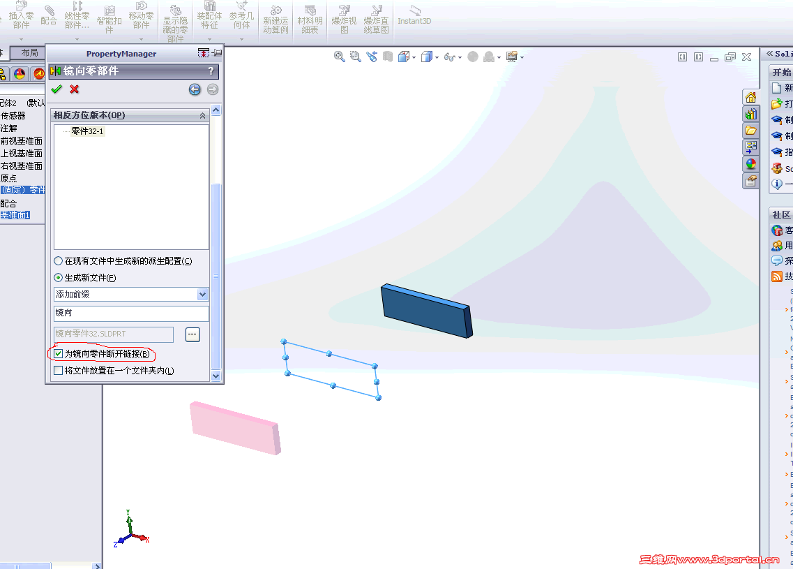

在装配体中,如何让镜像后的零件成为一个独立零件进行修改,而不影响原零件。

记得镜像的时候有个断开与原零件的链接的选项的

发表于 2014-1-13 14:27:54 | 显示全部楼层 来自: 中国山东烟台
NC@jiang@nan 发表于 2012-5-5 04:14 static/image/common/back.gif4 P2 x* O  `1 N( {3 m6 b
# V, X- n; t/ V, \: b% j- P2 m
没找到啊 可以来个截图么。。。。。
发表于 2014-1-13 21:27:39 | 显示全部楼层 来自: 中国广东深圳
lucky_若何淡忘 发表于 2014-1-13 14:27 static/image/common/back.gif& V1 n; p4 t! W6 Z
没找到啊 可以来个截图么。。。。。
: x5 [  y9 V: d- A% t: R- q不好意思呀,家里电脑上没装SW,公司电脑又不让上网,还真的上不了图哦

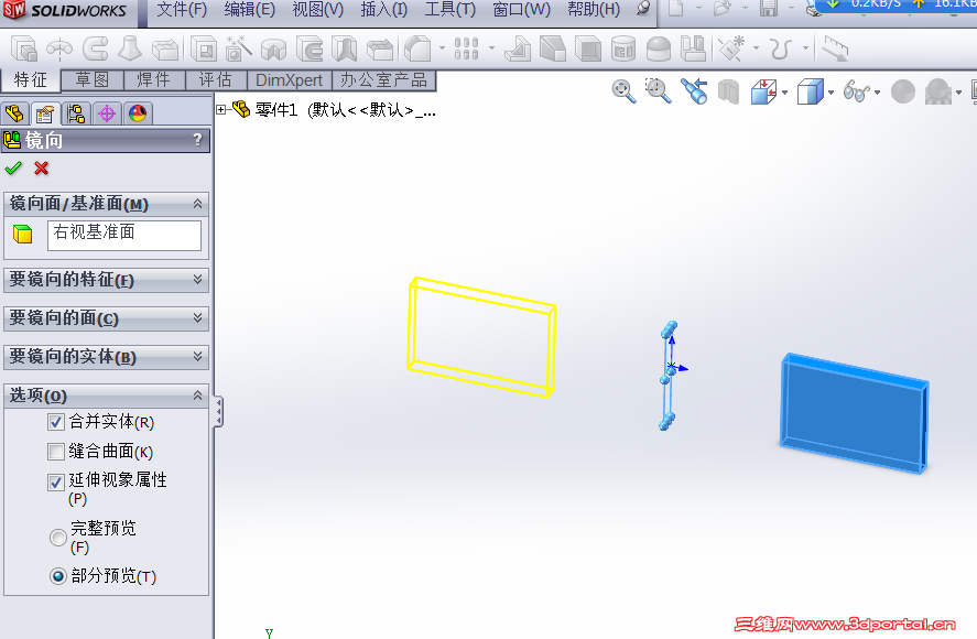

发表于 2014-1-13 22:00:01 | 显示全部楼层 来自: 中国陕西西安
好象没有这样的选项啊
发表于 2014-1-14 09:51:58 | 显示全部楼层 来自: 中国山东烟台
应该是没有了
发表于 2014-1-14 11:46:59 | 显示全部楼层 来自: 中国江苏苏州
我的是12的,不知道是不是这样。
