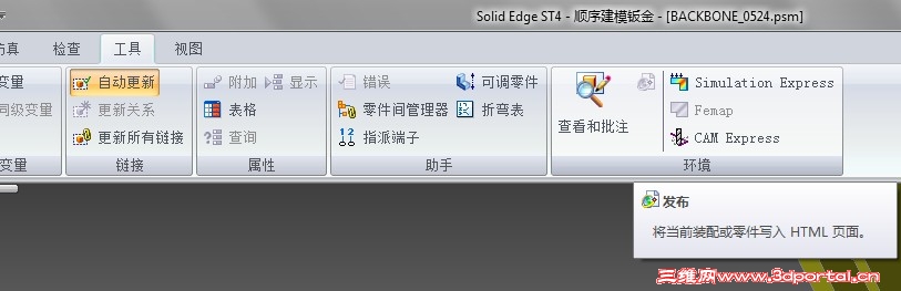

求教各位:
4 N8 i5 K0 d$ P) A
! z9 S" Z7 j3 Z& @5 u+ Q下载的ST4在使用的时候发现“网页发布”功能不可用。我用的是2011年8月23日发布的那一版的破解许可(cracked by SSQ)。* Y& g1 K/ @6 u
不知道是不是我没有更新的缘故?各位使用新版本破解许可有没有碰到这个问题?
% y3 |. j3 h! u. t$ u哪位知道,请不吝赐教,非常感激。& ^  [% B; q0 i0 u/ a1 t: p

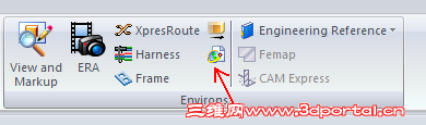

发表于 2012-6-13 00:06:05 | 显示全部楼层 来自: 中国上海
网页发布器不支持64位的,可能你的机器是64位系统
发表于 2012-6-13 23:35:01 | 显示全部楼层 来自: 中国浙江丽水
64位的不能发布?一直没在意呢
发表于 2012-6-13 23:37:05 | 显示全部楼层 来自: 中国浙江丽水
还真是这么回事。64位系统那个“发布”按钮是灰色的不可用。# [1 ^! ^" K3 y9 V3 O' E6 ~
$ T( H+ B2 I/ H+ r! N% l) s怎么这样呢。这不用64位的吃亏了。1 J/ F" y- B+ @$ W1 B" }
; c# B) C0 S6 r( p  P) `2 z. {
 楼主| 发表于 2012-7-11 11:43:30 | 显示全部楼层 来自: 中国辽宁大连
上一次可能是我装的有问题,最近重新装一次可以用了。/ j. d' Z, I5 C6 `$ r8 o* B6 t
还同时了解了“64位不支持网页发布”,非常感谢各位的帮忙。{:smile:}
