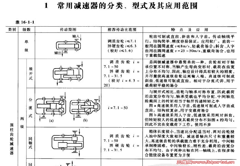

[讨论] 单级齿轮箱与双级齿轮箱特点及优势

单级齿轮和双级齿轮箱的区别  谢谢了啊

请参考以下说明。

请参考以下说明。

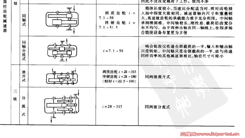

单级:结构简单,传动比小,传动转矩小,适用于小转矩,短运行时间的场合
% X: @+ [+ Q9 ]4 }/ N6 ?6 ]- j! ~多级:结构复杂,传动比大,传动转矩大,适用于大转矩,长运行时间的场合

谢谢解答 只是能不能更详细点, 因为我现在在做的是地铁项目 只是都是用的2级减速齿轮箱 因为是地铁转向架上用的所以肯定是长时间运行的
  a0 J% K( f8 x但是现在有个项目要改为单级传动 那我就不是太明白了 为什么改为单级的 单级的像你说的不是不适合长时间运行吗?

& a+ }- x# w8 F" ]2 l: _- D谢谢解答 只是能不能更详细点, 因为我现在在做的是地铁项目 只是都是用的2级减速齿轮箱 因为是地铁转向架上用的所以肯定是长时间运行的
3 O* A* q& F& q3 |' ^但是现在有个项目要改为单级传动 那我就不是太明白了 为什么改为单级的 ? 难道仅仅是为了降低成本吗 但是至少35年的使用寿命 这样改了的话 还能保证的了吗?
